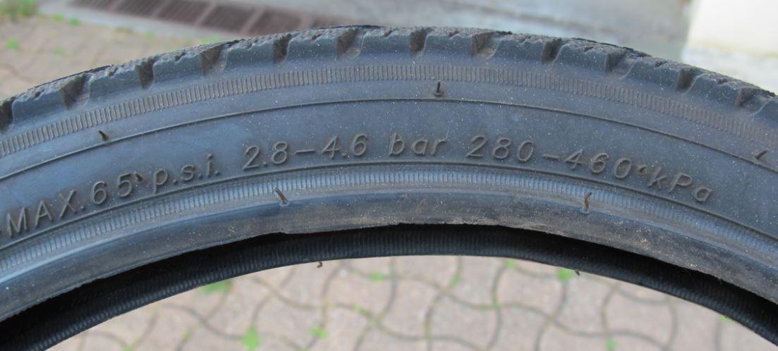

Minch Posté(e) le 12 juillet 2019 Partager Posté(e) le 12 juillet 2019 (modifié) il y a 22 minutes, Splitjules a dit : pression des pneu que vous utilisiez pour votre KS16S. 3 bars pour 70Kg Quant à la plage de pression, il faut la lire sur le flanc du pneu, et ne pas se fier au manuel Modifié le 12 juillet 2019 par minch Citer Lien vers le commentaire https://www.espritroue.fr/topic/9512-ks16s-pression-du-pneu-et-anticrevaison/#findComment-198671 Partager sur d’autres sites More sharing options...

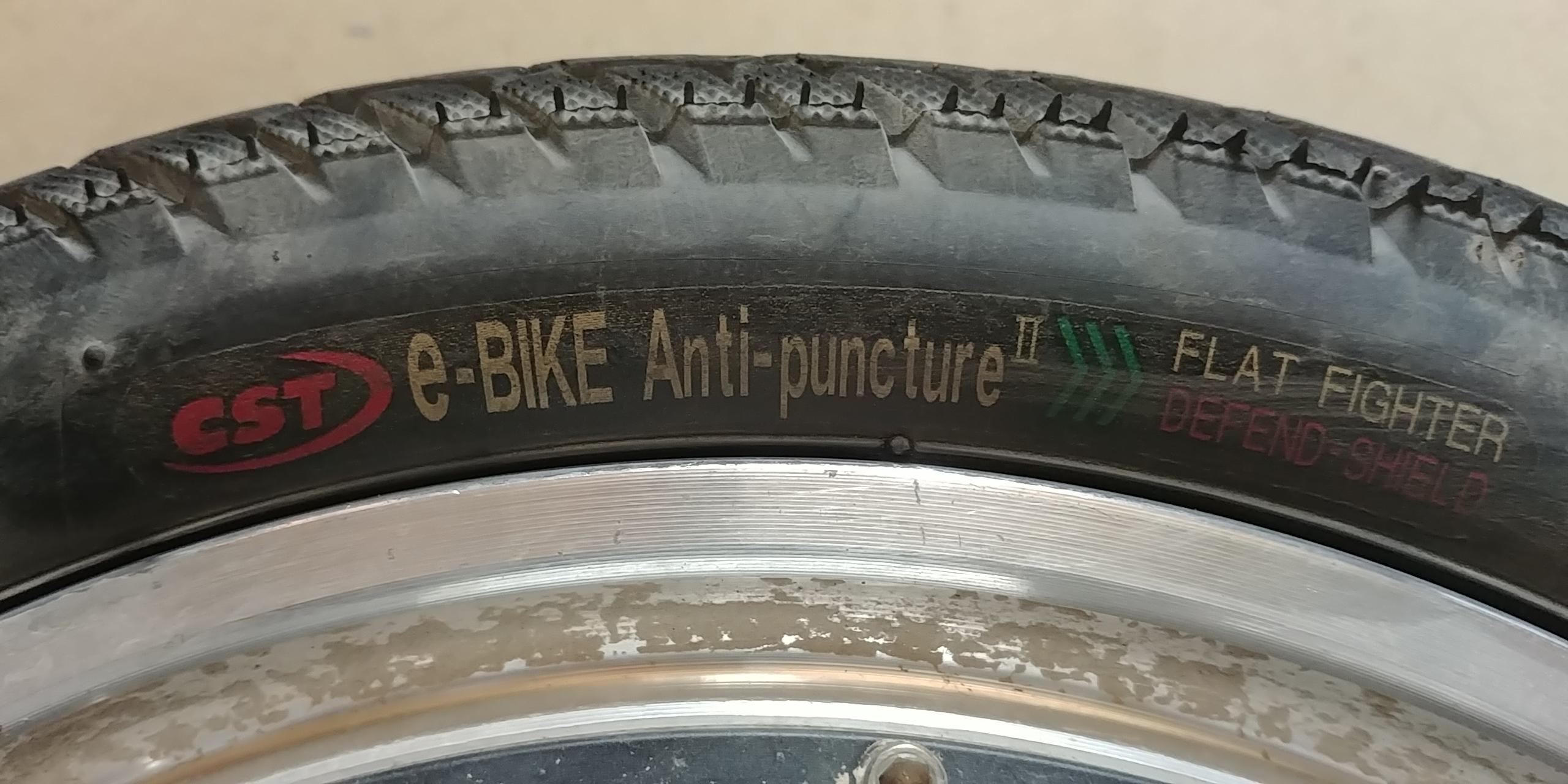

GroNaze Posté(e) le 16 juillet 2019 Partager Posté(e) le 16 juillet 2019 Perso j'utilise un pneu dit "increvable sur ma KS16. J'ai retiré récemment un clou qui y était fiché depuis je ne sais combien de temps. Le pneu n'a pas perdu un gramme de pression. Pour la pression, je dois être aux environs d'un bar cinq. Le confort de roulement est dix fois meilleur qu'avec le Kenda d'origine. Citer Lien vers le commentaire https://www.espritroue.fr/topic/9512-ks16s-pression-du-pneu-et-anticrevaison/#findComment-199364 Partager sur d’autres sites More sharing options...
Splitjules Posté(e) le 16 juillet 2019 Auteur Partager Posté(e) le 16 juillet 2019 Il y a 2 heures, GroNaze a dit : Perso j'utilise un pneu dit "increvable sur ma KS16. J'ai retiré récemment un clou qui y était fiché depuis je ne sais combien de temps. Le pneu n'a pas perdu un gramme de pression. Pour la pression, je dois être aux environs d'un bar cinq. Le confort de roulement est dix fois meilleur qu'avec le Kenda d'origine. Merci pou ta réponse, aurai tu les références ainsi que le site d'achat du pneu ? J’imagine que nous pouvons le faire monter chez notre revendeur préféré ? Citer Lien vers le commentaire https://www.espritroue.fr/topic/9512-ks16s-pression-du-pneu-et-anticrevaison/#findComment-199398 Partager sur d’autres sites More sharing options...

GroNaze Posté(e) le 20 juillet 2019 Partager Posté(e) le 20 juillet 2019 Le 16/07/2019 à 15:42, Splitjules a dit : Merci pou ta réponse, aurai tu les références ainsi que le site d'achat du pneu ? J’imagine que nous pouvons le faire monter chez notre revendeur préféré ? Je l'avais acheté sur Aliexpress. Je ne retrouve pas la référence. Citer Lien vers le commentaire https://www.espritroue.fr/topic/9512-ks16s-pression-du-pneu-et-anticrevaison/#findComment-200013 Partager sur d’autres sites More sharing options...
GroNaze Posté(e) le 20 juillet 2019 Partager Posté(e) le 20 juillet 2019 Je crois que j'ai retrouvé la référence : https://fr.aliexpress.com/item/32822398184.html?spm=a2g0s.9042311.0.0.27426c37rQaDQA Citer Lien vers le commentaire https://www.espritroue.fr/topic/9512-ks16s-pression-du-pneu-et-anticrevaison/#findComment-200014 Partager sur d’autres sites More sharing options...

introid Posté(e) le 26 août 2019 Partager Posté(e) le 26 août 2019 Hier j'ai mis dans les 3,5 bars mais le pneus indiqué 3.1 max par contre de mémoire... Citer Lien vers le commentaire https://www.espritroue.fr/topic/9512-ks16s-pression-du-pneu-et-anticrevaison/#findComment-205168 Partager sur d’autres sites More sharing options...
Techos78 Posté(e) le 26 août 2019 Partager Posté(e) le 26 août 2019 (modifié) Avec le Kenda 16" , pas de souci pour gonfler fort : La durée de vie est autour de 6000 km pour un pilote de 80kg qui roule 25% du temps sur chemins caillouteux... et qui n'a réussi que 2 ou 3 fois un pivot 180°. Perso, chaussé en Kenda, je mets entre 2,8 et 3 sur le 16 " et entre 2,4 et 2,6 sur les 18". Et, comme je ne sais pas bien sauter, je soulève la roue pour les trottoirs qui dépassent 10 cm. Modifié le 26 août 2019 par Techos78 Citer Lien vers le commentaire https://www.espritroue.fr/topic/9512-ks16s-pression-du-pneu-et-anticrevaison/#findComment-205173 Partager sur d’autres sites More sharing options...
