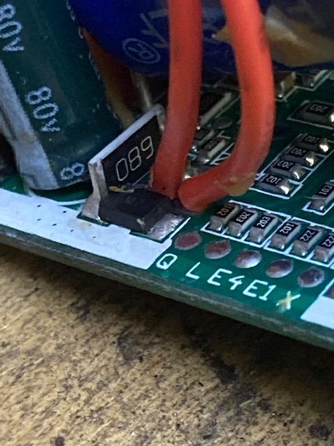

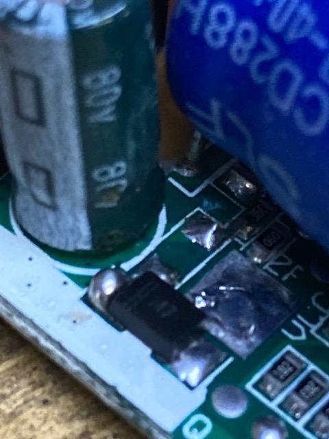

axmax Posté(e) le 18 octobre 2022 Partager Posté(e) le 18 octobre 2022 Bonjour Merci pour ce tuto très bien fait . J'essaie de remettre en service le contrôleur de ma Spider. Mon problème c'est que sur un contrôleur la résistance est bien une 680 ohms mais sur l'autre (celui qui ne fonctionne plus) il n'y a pas de résistance ??? J'envoie une photo des que possible Citer Lien vers le commentaire Partager sur d’autres sites More sharing options...
axmax Posté(e) le 27 octobre 2022 Partager Posté(e) le 27 octobre 2022 j'ai remonté le tout pour tester le fonctionnement des LED et j'ai aussi inverser les moteurs . résultat les deux moteurs fonctionnent bien mais uniquement lorsqu'ils sont géré par le contrôleur avec la LED qui clignote. du coup je sait pas trop quoi faire sur le contrôleur défectueux vous pensez que c'est une bonne idée de mettre en place une résistance alors qu'il n'y en avait pas avant ? merci Citer Lien vers le commentaire Partager sur d’autres sites More sharing options...
axmax Posté(e) le 5 novembre 2022 Partager Posté(e) le 5 novembre 2022 bonsoir bon ben considérant que de toute façon le contrôleur est hs, j'ai tenté de greffer une résistance identique à celle de celui qui fonctionne. pas de surprise ça ne marche pas mieux. au plaisir de vous lire patrick Citer Lien vers le commentaire Partager sur d’autres sites More sharing options...
