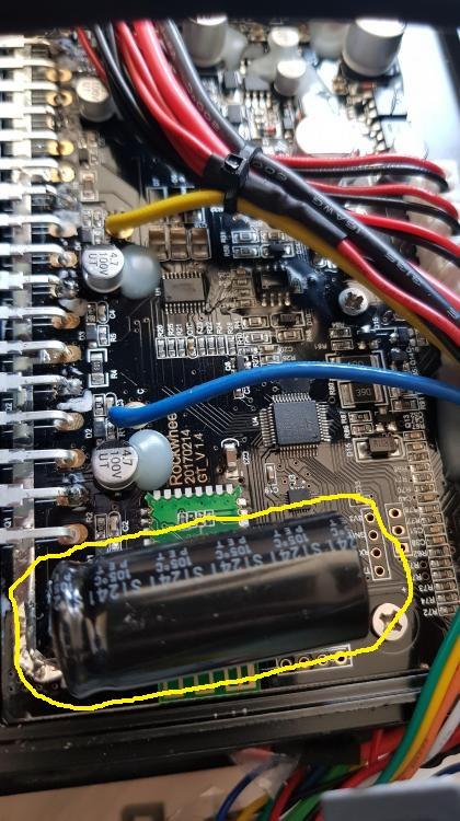

Techos78 Posté(e) le 18 juillet 2019 Partager Posté(e) le 18 juillet 2019 C'est à cause des deux machins noirs, ce sont des condensateurs de découplage de forte valeur qui stabilisent la tension batterie. Lors de la connexion du premier pack, ils se chargent brutalement d'où étincelle,, mais pas pour le second pack puisqu'ils sont déjà chargés. Inversement, si tu veux faire un reset de la carte mère (quand le soft cafouille) afin de la redémarrer proprement, il faut débrancher toutes les batteries et attendre une quinzaine de secondes que ces condensateurs se vident. On peut accélérer en appuyant sur ON ce qui alimente (fugitivement) le moteur. Citer Lien vers le commentaire Partager sur d’autres sites More sharing options...
Maxime Squélart Posté(e) le 18 juillet 2019 Auteur Partager Posté(e) le 18 juillet 2019 Ah OK, j pensais avoir péter quelque chose ! Merci pour l info ! Citer Lien vers le commentaire Partager sur d’autres sites More sharing options...
