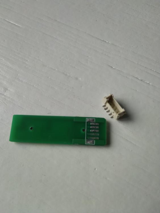

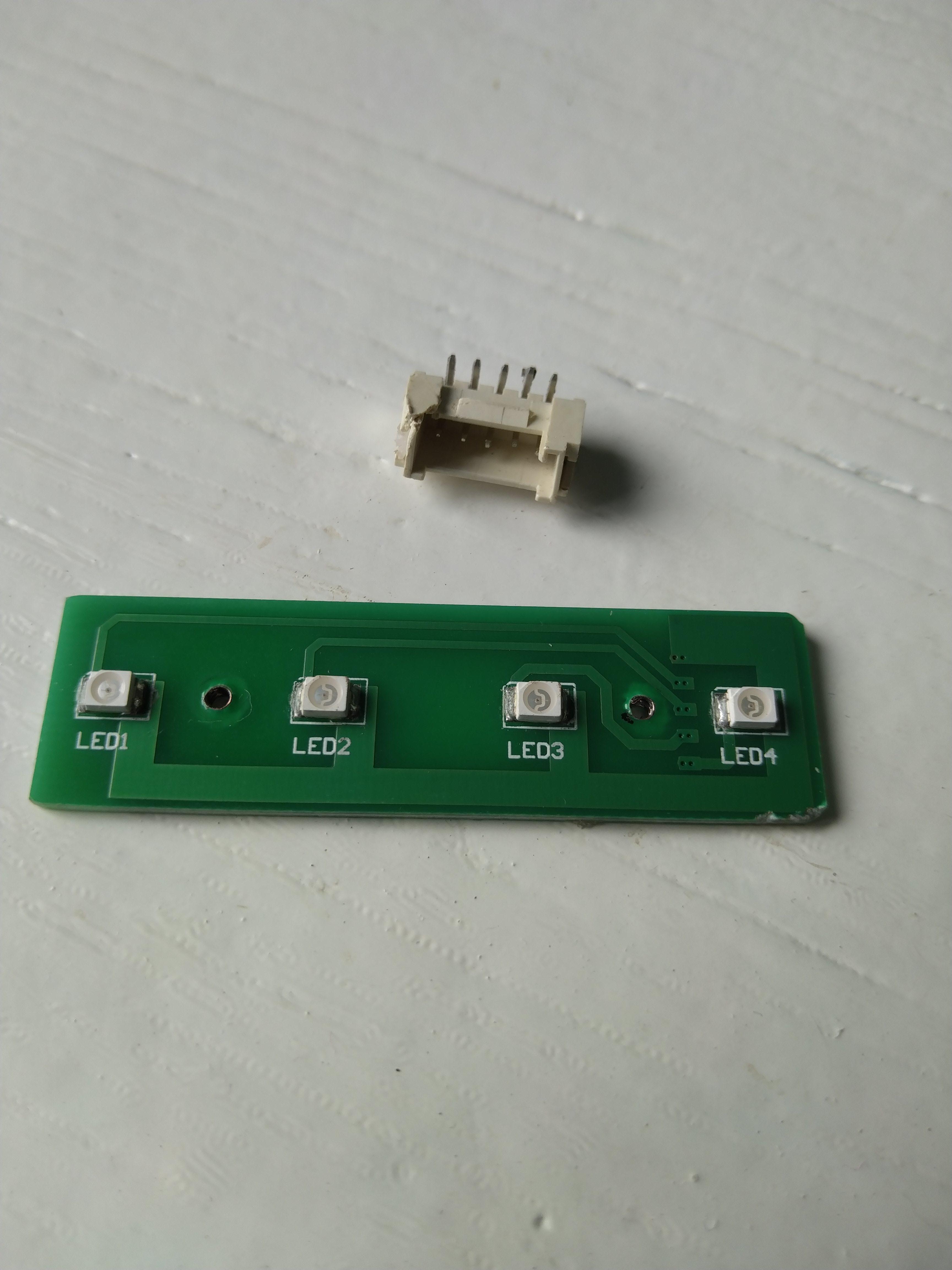

dany Posté(e) le 18 juillet 2019 Partager Posté(e) le 18 juillet 2019 bonjour,quelqu'un aurais des pieces pour une m super 2? notamment la plaquette avec les quatre led (témoin de charge batterie) merci Citer Lien vers le commentaire Partager sur d’autres sites More sharing options...
Techos78 Posté(e) le 18 juillet 2019 Partager Posté(e) le 18 juillet 2019 Que se passe-t-il ? les diodes sont hs ou bien c'est le connecteur dessoudé qui te gène ? Si tu ne trouves pas, je t'incite à réparer cette plaquette, même un fer à soudé ordinaire suffit. Pour changer les diodes, il faut en commander probablement 50, par exemple : https://fr.rs-online.com/web/p/led/6545818/ , il faut vérifier si la dimension correspond et si anode-cathode ne sont pas inversées... Citer Lien vers le commentaire Partager sur d’autres sites More sharing options...

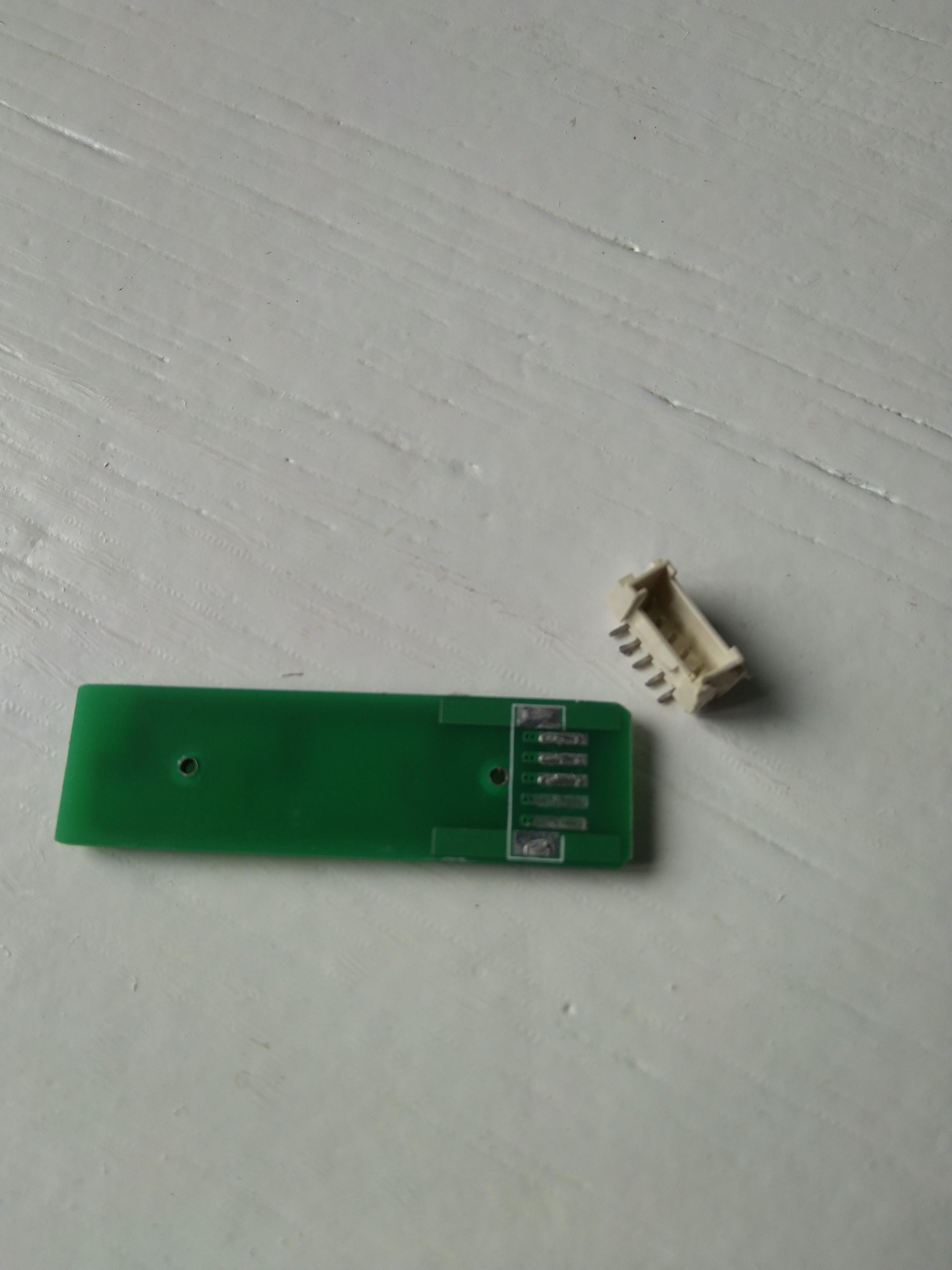

dany Posté(e) le 19 juillet 2019 Auteur Partager Posté(e) le 19 juillet 2019 bonjour,ce n'est plus possible de la re -souder car le metal sur la plaquette c'est arracher,je pense qu'elle c'est uses avec les vibration! Citer Lien vers le commentaire Partager sur d’autres sites More sharing options...

Invité Posté(e) le 4 octobre 2019 Partager Posté(e) le 4 octobre 2019 Le 19/07/2019 à 16:01, dany a dit : ce n'est plus possible de la re -souder car le metal sur la plaquette c'est arracher ça reste tout de même réparable, il suffit d'ajouter un bout de fil pour aller rechercher la piste correspondante un peu plus loin, ce qui va demander un coup de perceuse en plus et de gratter un peu le vernis. un truc dans le genre : Citer Lien vers le commentaire Partager sur d’autres sites More sharing options...

dany Posté(e) le 5 octobre 2019 Auteur Partager Posté(e) le 5 octobre 2019 bonjour,désolé d'avoir mis longtemps a répondre (problème de connexion) merci pour l'astuce,je ne me sans pas trop capable,ni outiller pour faire ça! par contre si vous pouviez le faire je veux bien vous envoyer la piece! dite emoi votre prix. merci beaucoup et a bientot. Daniel D. Citer Lien vers le commentaire Partager sur d’autres sites More sharing options...
