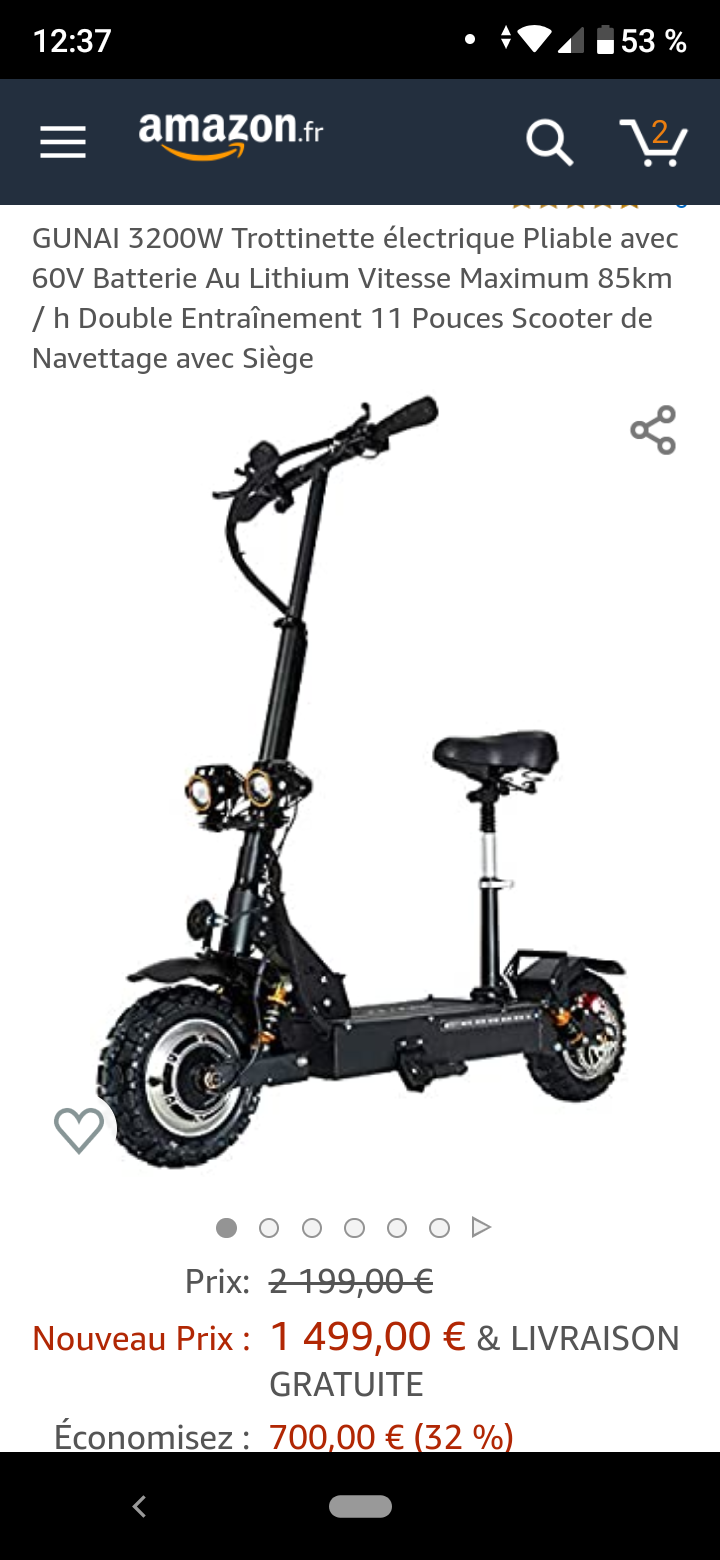

Mani alias sim Posté(e) le 15 janvier 2020 Partager Posté(e) le 15 janvier 2020 Hello pour ce prix là , je serais plus parti sur une spec comme ça : pour la marque hikerboy c'est vrai qu'elles ont l'air sympa mais le prix pour du chinois , c'est un peu trop je trouve a voir sur la qualité des alu, soudures , freins etc je sais pas du tout s'ils se démarquent des autres firmes ? pour justifier ce prix Citer Lien vers le commentaire Partager sur d’autres sites More sharing options...
