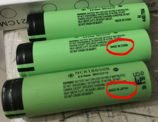

G.Rhum Posté(e) le 24 juillet 2019 Partager Posté(e) le 24 juillet 2019 Le 23/07/2019 à 11:31, Crypto83 a dit : Oui, la Gigafactory pour produire à la fois les véhicules et les batteries, en partenariat avec Panasonic: c'est à dire qu'une partie est produite sur place (Tesla) avec l'aide de Panasonic et une autre partie sont des cellules livrée de Chine par Panasonic (pour pouvoir suivre la demande). euh ... Japon plutôt non ? Citer Lien vers le commentaire https://www.espritroue.fr/topic/9586-les-meilleurs-batteries-entre-lgsamsungpana/#findComment-200796 Partager sur d’autres sites More sharing options...
Crypto83 Posté(e) le 24 juillet 2019 Partager Posté(e) le 24 juillet 2019 (modifié) il y a 18 minutes, G.Rhum a dit : euh ... Japon plutôt non ? Oui .. et oui ! ? Si mes infos sont bonnes, Panasonic produit des cellules au Japon et aussi en Chine. J'ai exprimé le mot Chine dans le contexte car j'avais aussi en tête Tesla qui construit sa Gigafactory chinoise en ce moment. Des batterie Panasonic NCR18650B (la différence de couleur est probablement due au fait que la japonaise est plus ancienne, cf: usure visible à l'extrémité noire) : Modifié le 24 juillet 2019 par Crypto83 1 Citer Lien vers le commentaire https://www.espritroue.fr/topic/9586-les-meilleurs-batteries-entre-lgsamsungpana/#findComment-200800 Partager sur d’autres sites More sharing options...
