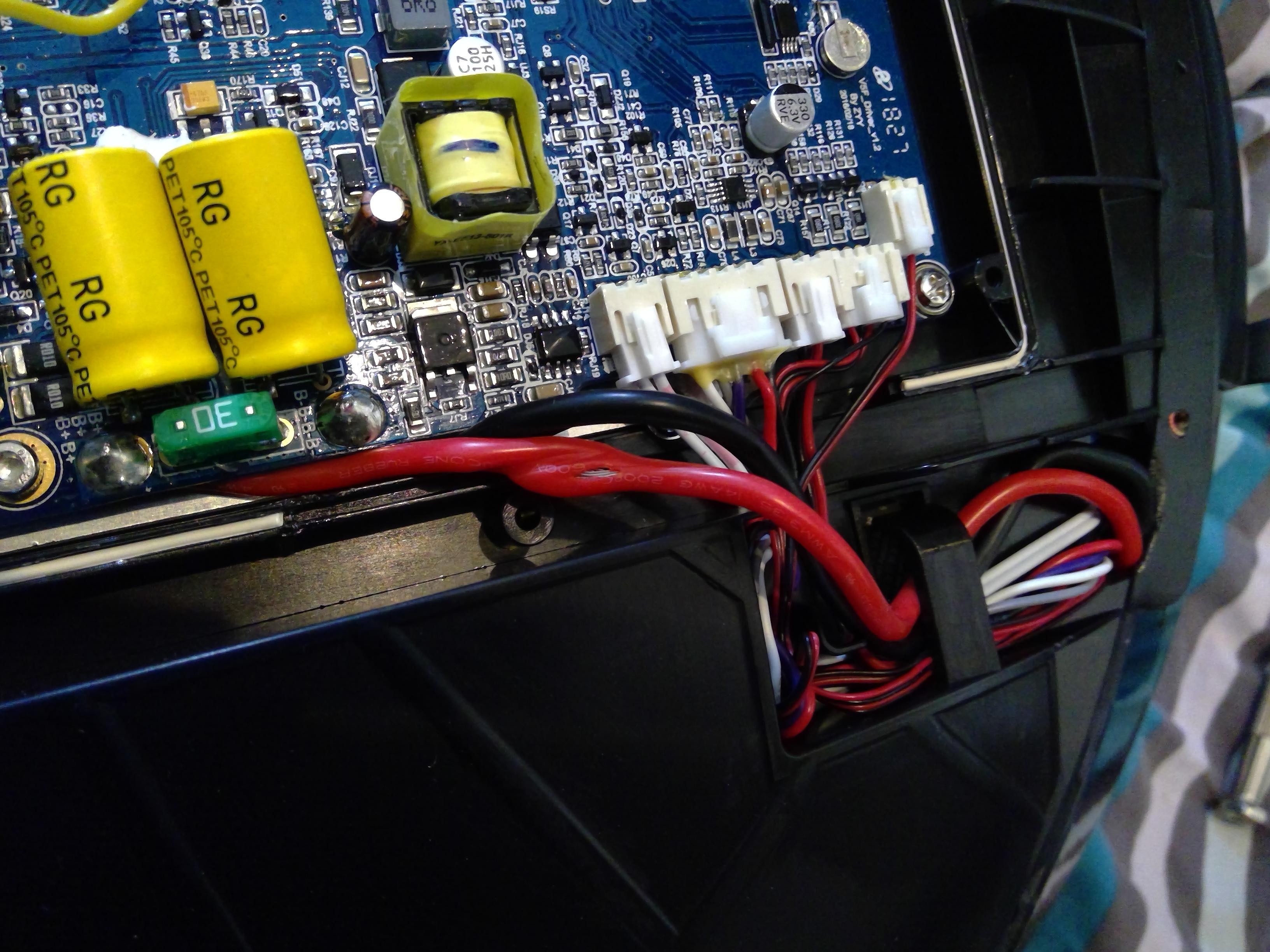

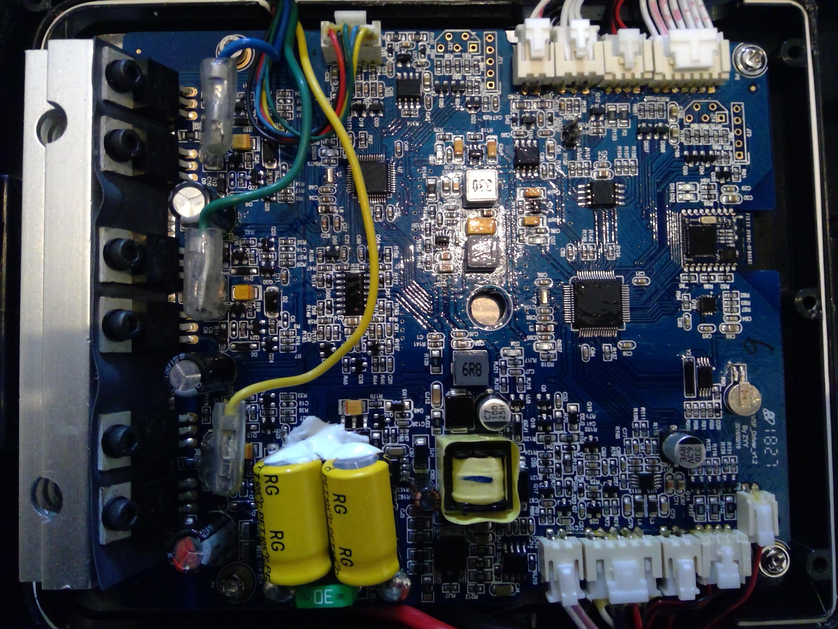

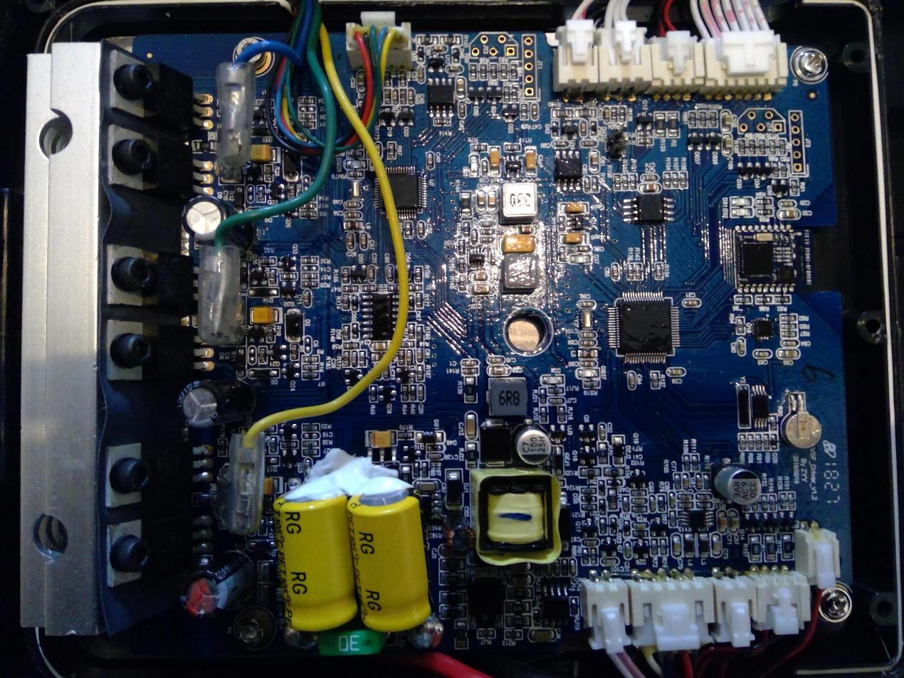

kyo0zu Posté(e) le 22 septembre 2019 Auteur Partager Posté(e) le 22 septembre 2019 (modifié) Hello, Désolé pour la réponse tardive ! J'ai malheureusement eu pas mal d'obligations perso. J'ai ressorti la roue dernièrement, je suis partit avec 88% de batterie (estimé sur l'application à 30km d'autonomie) puis, au bout de 4km à peine, coupure sans prévenir. Impossible de redémarrer la roue.. J'ai discuté avec un mec qui avait la même, et m'a parlé de la carte mère qui était fragile en cas de choc. Suite à ça je me suis remémoré une bonne chute pour elle à 20kmh sur une sorte de grosse bordure en béton, qui m'avait abîmé le carter de protection mais pas plus choqué la roue que ça. Pensez-vous que c'est lié ? J'ai voulu prendre la tension lors du chargement de la roue, mais je n'ai pas réussi à sortir des chiffres avec mon multimètre. Y a t'il une technique particulière ? Merci en tout cas de prendre le temps de me répondre ! Vous trouverez en PJ une photo de ma carte-mère (je n'ai rien vu de spécial mise à part le câble dénudé par le capot de protection car il n'était pas dans le bon chemin de câble.. Et quand le capot ouvert je la branche sur le secteur, les LED s'allument pendant 2s puis s’éteignent sans avoir une possibilité d'allumer la roue. Puis au bout de 5 min, les LED s'allument et la roue commence son chargement à 2 barres.. J'ai fais un diagnostic avec l'application et aucune erreur est recensée. De plus j'ai également remarqué que le son ne fonctionne plus. J'en ai profité pour faire la MAJ du firmware mais je doute que le problème vienne de là. Modifié le 22 septembre 2019 par kyo0zu Mise à jour avec des photos. 1 Citer Lien vers le commentaire https://www.espritroue.fr/topic/9599-v5f-et-charge-incompl%C3%A8te/#findComment-209003 Partager sur d’autres sites More sharing options...

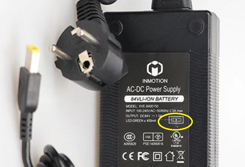

Techos78 Posté(e) le 6 octobre 2019 Partager Posté(e) le 6 octobre 2019 (modifié) A priori, il me semble que sur une V5 il faut que le chargeur à vide donne 84 V. On peut vérifier au voltmètre sur la prise lenovo, entre le contact externe (le -) et le picot central (le +). Edit : NON : voir le message de @Cormo un peu plus bas. J'imagine que le contact central est femelle (je n'en sais rien en fait), et donc une pointe de touche ne rentre pas, il faut un petit fil conducteur (on peut - encore - sacrifier un trombone ). Bon, si tu touches les deux pôles (avec les doigts humides...), tu sentiras un picotement, mais 84Vdc n'est pas bien méchant. Et si tu fais un court-circuit, le courant est limité, il y aura juste une petite étincelle. Edit : erreur, le point central côté chargeur est un picot mâle, donc accessible. Et pas de souci si on touche les deux contacts internes latéraux, il sont non connectés. Faux, attention ! ! ! Modifié le 13 octobre 2019 par Techos78 Citer Lien vers le commentaire https://www.espritroue.fr/topic/9599-v5f-et-charge-incompl%C3%A8te/#findComment-211225 Partager sur d’autres sites More sharing options...
kyo0zu Posté(e) le 6 octobre 2019 Auteur Partager Posté(e) le 6 octobre 2019 il y a 2 minutes, Techos78 a dit : A priori, il me semble que sur une V5 il faut que le chargeur à vide donne 84 V. On peut vérifier au voltmètre sur la prise lenovo, entre le contact externe (le -) et le picot central (le +). J'imagine que le contact central est femelle (je n'en sais rien en fait), et donc une pointe de touche ne rentre pas, il faut un petit fil conducteur (on peut - encore - sacrifier un trombone ). Bon, si tu touches les deux pôles (avec les doigts humides...), tu sentiras un picotement, mais 84Vdc n'est pas bien méchant. Et si tu fais un court-circuit, le courant est limité, il y aura juste une petite étincelle. Super merci pour ta réponse ! Mon chargeur est repartit après s'être reposé quelques minutes... J'ai pris la tension sur ma roue (sur la platine) il y avait 84 puis directement redescendu au alentour de 53V. Pour info ma roue était chargé dernièrement (2/3sem) je ne l'ai pas utilisé et la elle est vide, je n'ai même pas pu l'allumer. Et la quand je branche le chargeur elle s'allume 1s jusqu'a monter à 3 barres, puis s’éteint.. Alors sinon sortit chargeur on a : 27,1 quand je met mon multimètre sur 200m de la catégorie Volt en continue. Citer Lien vers le commentaire https://www.espritroue.fr/topic/9599-v5f-et-charge-incompl%C3%A8te/#findComment-211227 Partager sur d’autres sites More sharing options...
Techos78 Posté(e) le 6 octobre 2019 Partager Posté(e) le 6 octobre 2019 il y a 3 minutes, kyo0zu a dit : Alors sinon sortit chargeur on a : 27,1 quand je met mon multimètre sur 200m de la catégorie Volt en continue. Ah ouais ! Le chargeur sort 27 mV ? Je pense qu'il te faut un exorciste... Citer Lien vers le commentaire https://www.espritroue.fr/topic/9599-v5f-et-charge-incompl%C3%A8te/#findComment-211228 Partager sur d’autres sites More sharing options...
kyo0zu Posté(e) le 6 octobre 2019 Auteur Partager Posté(e) le 6 octobre 2019 il y a 7 minutes, Techos78 a dit : Ah ouais ! Le chargeur sort 27 mV ? Je pense qu'il te faut un exorciste... Il est HS tu penses ? Je comprends pas comment un chargeur comme ça, aussi récent, et peu utilisé peut rendre l'âme... Citer Lien vers le commentaire https://www.espritroue.fr/topic/9599-v5f-et-charge-incompl%C3%A8te/#findComment-211231 Partager sur d’autres sites More sharing options...
G.Rhum Posté(e) le 6 octobre 2019 Partager Posté(e) le 6 octobre 2019 Il y a 6 heures, kyo0zu a dit : EDIT : en essayant de prendre la tension en sortie de chargeur, celui-ci à cramé... Il y a 4 heures, kyo0zu a dit : Il est HS tu penses ? Je comprends pas comment un chargeur comme ça, aussi récent, et peu utilisé peut rendre l'âme... euh ... un court-circuit peut-être ... Citer Lien vers le commentaire https://www.espritroue.fr/topic/9599-v5f-et-charge-incompl%C3%A8te/#findComment-211252 Partager sur d’autres sites More sharing options...
kyo0zu Posté(e) le 6 octobre 2019 Auteur Partager Posté(e) le 6 octobre 2019 il y a 50 minutes, G.Rhum a dit : euh ... un court-circuit peut-être ... Oui depuis le court-circuit pourquoi pas, mais si le problème était le chargeur également avant le court-circuit ? Citer Lien vers le commentaire https://www.espritroue.fr/topic/9599-v5f-et-charge-incompl%C3%A8te/#findComment-211257 Partager sur d’autres sites More sharing options...

Cormo Posté(e) le 12 octobre 2019 Partager Posté(e) le 12 octobre 2019 (modifié) Le 06/10/2019 à 13:20, Techos78 a dit : A priori, il me semble que sur une V5 il faut que le chargeur à vide donne 84 V. On peut vérifier au voltmètre sur la prise lenovo, entre le contact externe (le -) et le picot central (le +). J'imagine que le contact central est femelle (je n'en sais rien en fait), et donc une pointe de touche ne rentre pas, il faut un petit fil conducteur (on peut - encore - sacrifier un trombone ). Bon, si tu touches les deux pôles (avec les doigts humides...), tu sentiras un picotement, mais 84Vdc n'est pas bien méchant. Et si tu fais un court-circuit, le courant est limité, il y aura juste une petite étincelle. Edit : erreur, le point central côté chargeur est un picot mâle, donc accessible. Et pas de souci si on touche les deux contacts internes latéraux, il sont non connectés. Peste ! Le grand @Techos78 pris en flagrant délit d'erreur technique, c'est une grande première ! Le + est bien sur le picot central, mais le - n'est pas à l'extérieur. Il est sur les deux contacts latéraux à l'intérieur, de part et d'autre du picot. Ce n'est pas très facile à mesurer sans faire de court-jus. En mesurant entre la carcasse externe et le picot, il n'est pas aberrant de trouver quelques millivolts, autant dire rien, puisqu'on ne mesure rien du tout. Modifié le 12 octobre 2019 par Cormo Citer Lien vers le commentaire https://www.espritroue.fr/topic/9599-v5f-et-charge-incompl%C3%A8te/#findComment-212296 Partager sur d’autres sites More sharing options...
Techos78 Posté(e) le 13 octobre 2019 Partager Posté(e) le 13 octobre 2019 (je précise que je ne suis pas grand, 1,76 m est dans la moyenne...) Merci vivement @Cormo pour cette intervention, et on peut te faire confiance puisque tu as les roues sous la main (sous le pied). Et désolé @kyo0zu si mon erreur t'a inquiété, et effectivement si tu veux tester la tension du chargeur il va falloir faire gaffe... Dur, le Lenovo, dur !. >>> Du coup @kyo0zu , tu en es où dans tes malheurs ? Citer Lien vers le commentaire https://www.espritroue.fr/topic/9599-v5f-et-charge-incompl%C3%A8te/#findComment-212349 Partager sur d’autres sites More sharing options...
