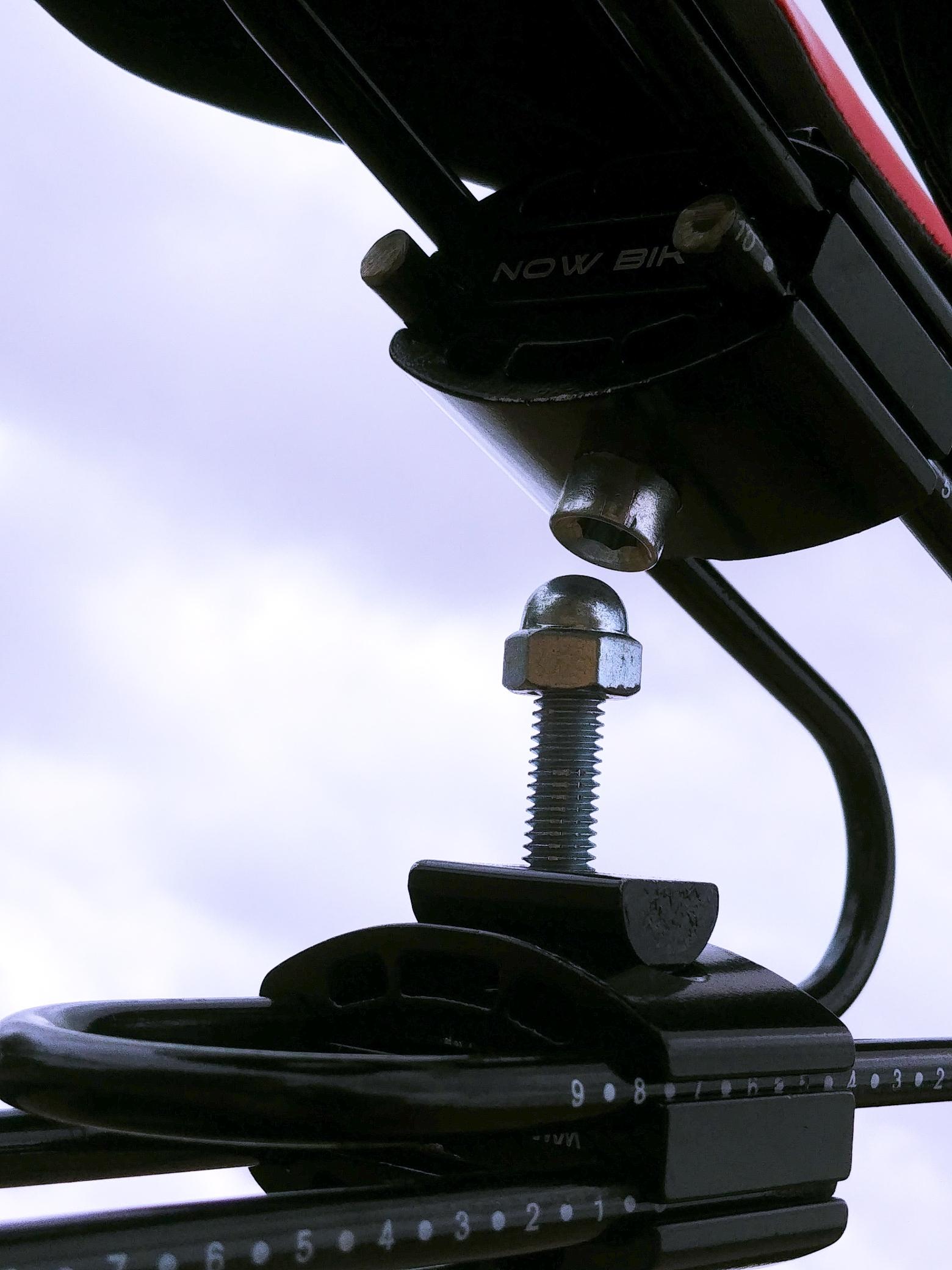

Ci-dessous, une vue en détail de la butée de ressort, j'ai donné une forme concave à la tête de vis qui vient s'emboiter sur l'écrou borgne quand le poids est maximum.

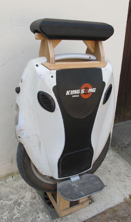

J'approuve complètement la démarche de @Boumba qui oeuvre pour rehausser la selle. L'année dernière, j'ai maquetté un truc en bois pour l'ancienne ks18 qui a l'avantage d'être très haute, mais pas assez à mon goût :
Incontestablement c'est mieux, les jambes sont moins pliées et on peut poser les pieds à plat sans se démonter les chevilles. (et ça sert aussi de trolley). Bon, même après quelques jours d'entrainement je n'y suis pas à l'aise, la tenue en cap n'est pas évidente sur route bombée..etc. J'ai donc jeté ce machin au fond de ma cave (qui est un vrai bazar, je ne comprends pas pourquoi)...

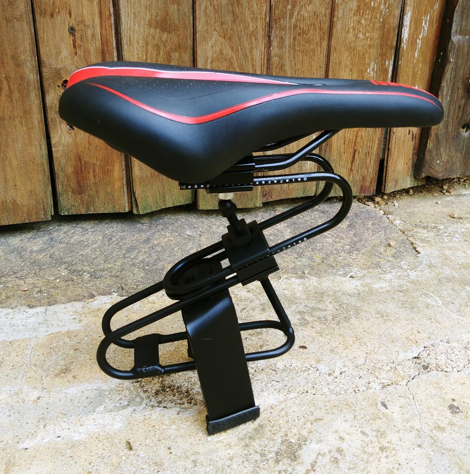

@matou77 une photo vaut mieux que des tonnes d'explications, voici déjà le support finalisé :
Les 2 supports en forme de triangle sont sur amazon ici.  Il s'agit d'acier à ressort permettant de supporter le poids d'une personne. Ils sont solidarisés avec une mâchoire qui est fournie avec.
J'ai soudé le triangle du bas pour supprimer l'effet "ressort" avec une tige filetée diamètre 8 qui passe justement par la mâchoire centrale. Sur ce même triangle j'ai vissé une grosse patte en forme de U très rigide (alu épaisseur 5). Les 2 pattes sont recouvertes en bas de caoutchouc issu des entourages de porte de voiture ancienne afin de ne pas rayer la coque de la MS3. En résumé :
- le triangle du bas assure la liaison avec la roue via 2 serflex (voir photos plus haut) et surtout empêche le support de basculer à gauche ou à droite grâce aux 2 appuis en caoutchouc
-  le triangle du haut offre un peu  d'élasticité verticale pour le confort.
L'ensemble de ce support s'appuis à la fois sur la poignée de la wheel mais aussi sur la coque partie plane.
Prochaine étape : rajout d'un 3ème triangle pour avoir une position plus haute et faire de cette selle un véritable trolley. :)
EDIT : dans sa version précédente (voir photos plus haut) le support est fabriqué sans aucune soudure.
