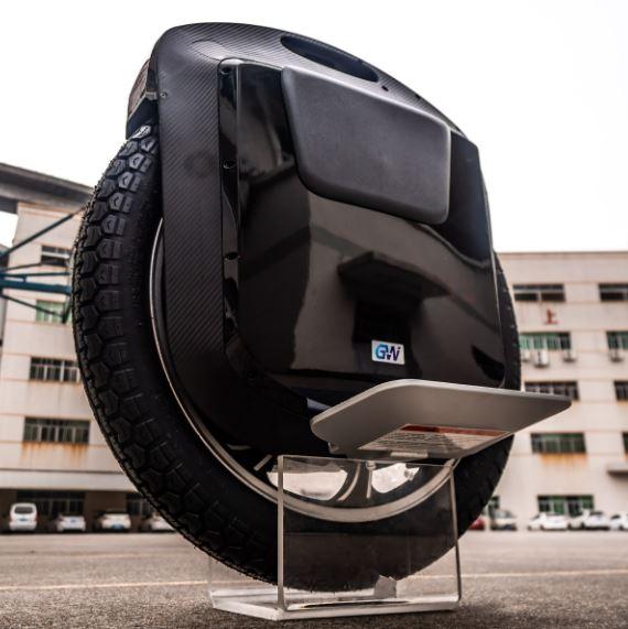

Techos78 Posté(e) le 4 août 2019 Partager Posté(e) le 4 août 2019 il y a 38 minutes, Olbom a dit : Pas de fioriture, tout est fait pour, finalement, rouler ... Pas de haut parleur pour faire ch..ier l'entourage, pas de bouton coupe-alimentation qui peut foirer ... Bah, même Gotway est obligé de s'y mettre, concurrence oblige... Le beau Monstre V3 qui devrait sortir d'ici un mois ou deux : avec sono, anti-emballement, leds latérales sous capots transparents... 1 Citer Lien vers le commentaire Partager sur d’autres sites More sharing options...
