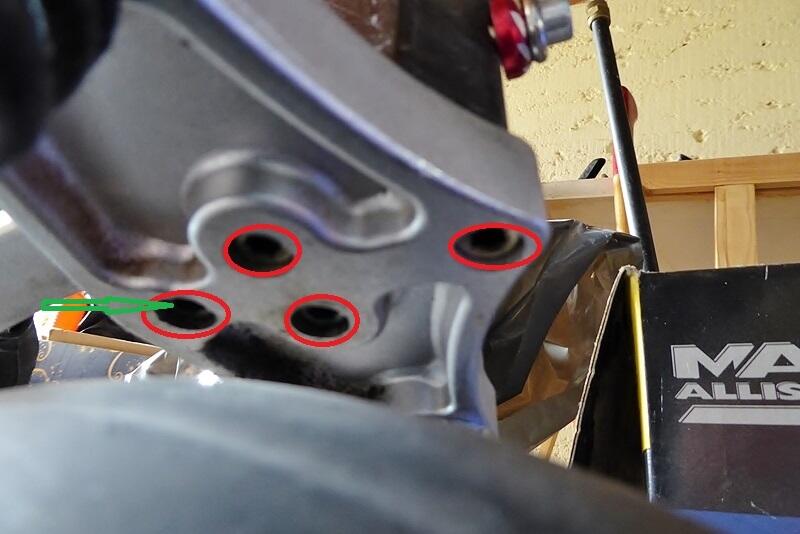

Je mets deux photos pour que tu vérifie si les 4 vis qui tiennent la potence sont bien serrées, commence déjà par ça !
Les 4 vis à serrer, c'est sur ma SW-4 mais pour toi le principe est le même, c'est juste pour illustrer l'emplacement des vis de la 2ème photo, la flèche verte c'est la vis qui va dans l'axe, attention il faut que ces vis soit bien serrer mais pas comme un bourrin, sous  peine d'arracher les filetages de la potence ou de foirer les vis voir de les casser

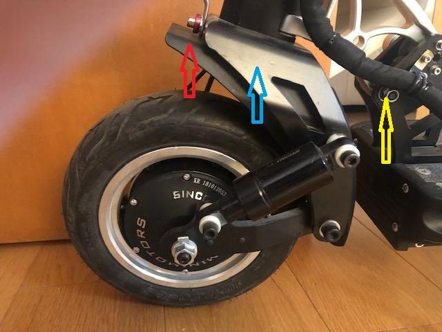

Sur ta SW5 les vis sont accessibles en dessous, entre la pièce (flèche bleue) et le garde boue (flèche rouge),
Pense à resserrer si nécessaire l'écrou de l'axe du pliage (flèche jaune)

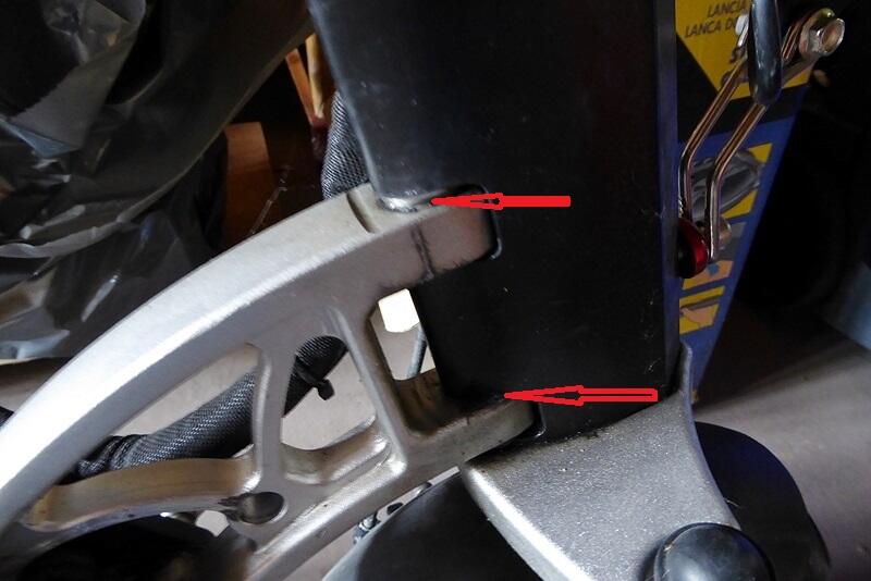

J'ai actuellement du jeu dans la potence sur ma SW4 ( fleches vertes sur le schema)
Ne serait-il pas plus interessant (à part changer la grande vis (avec le diametre adéquat) de combler ce vide par une matiere qui absorbe les chocs  ??  ( genre caoutchouc ou mieux).
 Feraille contre alu avec les contraintes exercées pdt la conduite il me semble que la feraille gagnera tjrs ( et un jeu de plus en plus prononcé )

Il y a 11 heures, themaster1 a dit :
Ben non, le caoutchouc ne va pas empêcher le jeu car il va se dégrader plus rapidement, pour le jeu ce n'est pas l'axe (la grande vis) qu'il faut changer mais les deux bagues qui ne sont pas en alu, voir la dernière photo juste au dessus.
Puisqu'ils ont choisis un système sans roulements mais par frottement, du coup les bagues sont des pièces "d'usure" ça évite justement de changer l'axe, c'est le gros point faible de la SW4 et 5, surtout si ont roule comme un bourrin ! :)
Regarde en haut de cette page j'ai mis des liens de vidéo dans ma réponse !
