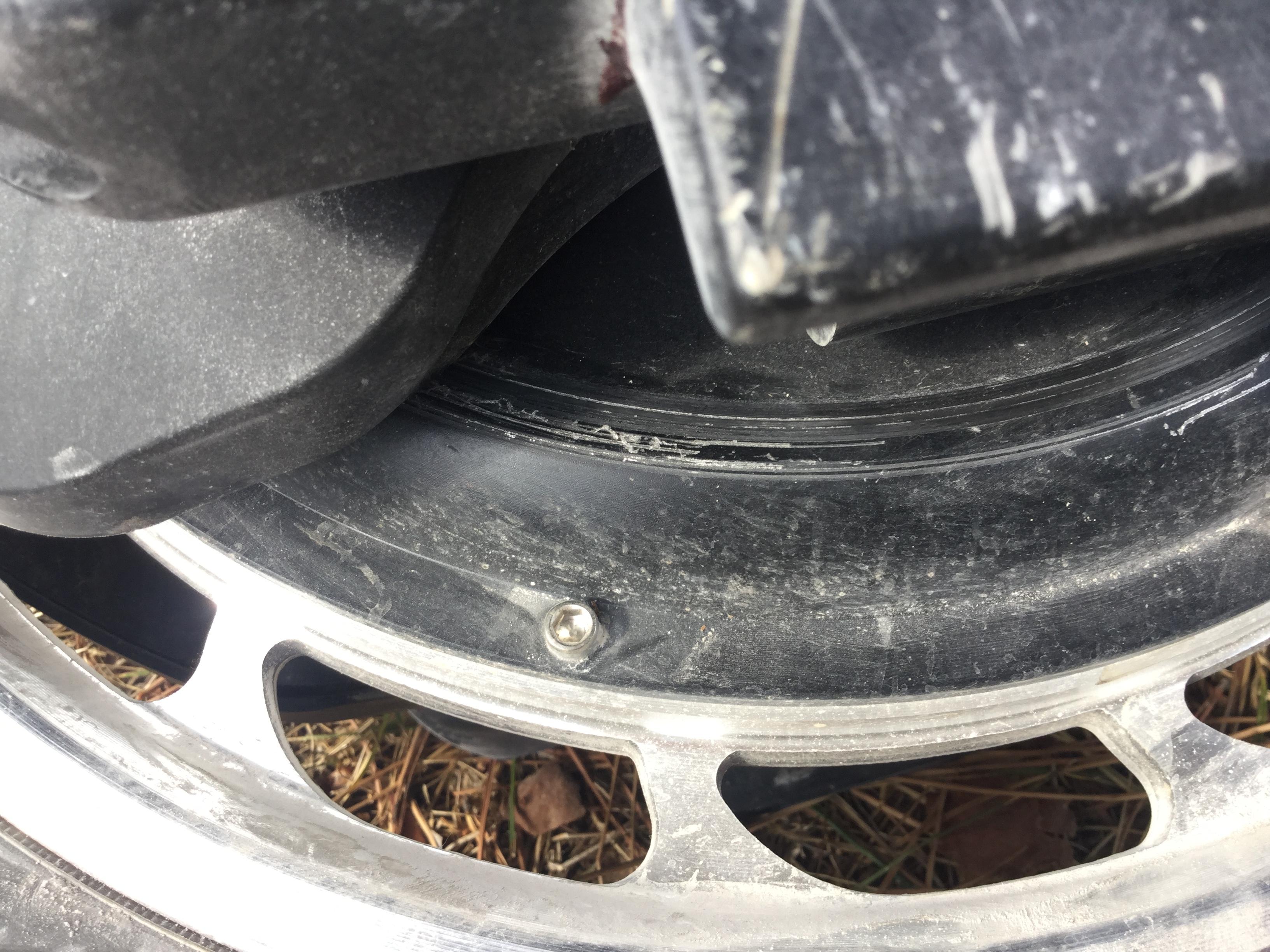

Nanga Posté(e) le 1 août 2019 Partager Posté(e) le 1 août 2019 (modifié) Bonjour à tous, Je me suis pris une belle gamelle avec ma 18 XL hier matin. Actuellement en vacances dans le Gard, j’ai emprunté la superbe voie verte entre Remoulins et Beaucaire (voie verte hyper bien aménagée avec un revêtement au top). À mon retour je décide de poursuivre jusqu’au Pont du Gard via la piste cyclable, le revêtement est sablonneux puis plutôt caillouteux. Je passe devant un gardien d’usine presqu’à l’arrêt puis j’accélère et là subitement la roue se met à godiller très franchement deux ou trois fois puis c’est la chute. Je ne comprends pas tout de suite ce qui m’est arrivé car je n’ai pas fait à mon sens une erreur de pilotage. Je me relève avec l’aide du gardien d’usine, la peau des deux pouces bien abîmée et les genoux en sang (rien de très grave toutefois même si en écrivant ces lignes j’ai quelques courbatures). Je relève la roue, elle est toujours allumée donc ce n’est pas une coupure, je la pousse, j’entends distinctement un crissement, je monte sur la roue idem. Pas de doute, un caillou à du bloquer la roue, je la pose à plat et la fait tourner, ce qui a du éjecter la pierre. J’avais tout l’équipement de base sauf les genouillères... pfff. Reste que ça me fait carrément flipper de savoir qu’une simple pierre puisse me mettre à terre de façon aussi violente... Modifié le 1 août 2019 par Nangaparbat Citer Lien vers le commentaire https://www.espritroue.fr/topic/9692-gamelle-en-18-xl/ Partager sur d’autres sites More sharing options...

Minch Posté(e) le 1 août 2019 Partager Posté(e) le 1 août 2019 (modifié) Il y a 22 heures, Nangaparbat a dit : belle gamelle Zut, heureusement rien de grave, mais une analyse s'impose Sur mes gyroroues, il y a parfois des vis apparentes sur le flasque.... Modifié le 2 août 2019 par minch Citer Lien vers le commentaire https://www.espritroue.fr/topic/9692-gamelle-en-18-xl/#findComment-202225 Partager sur d’autres sites More sharing options...
Nanga Posté(e) le 1 août 2019 Auteur Partager Posté(e) le 1 août 2019 (modifié) Bon, j’ai examiné de plus près la roue et on voit clairement les rayures sur le flasque moteur, le caillou s’est donc logé entre le bas de la coque et le moteur... @Viédou c’est clair que maintenant, c’est genouillères d’office... par contre pour les pouces, à part des gants coqués je vois pas trop... Modifié le 1 août 2019 par Nangaparbat Citer Lien vers le commentaire https://www.espritroue.fr/topic/9692-gamelle-en-18-xl/#findComment-202228 Partager sur d’autres sites More sharing options...
Tank Posté(e) le 1 août 2019 Partager Posté(e) le 1 août 2019 (modifié) Peut-être bloqué avec la tête de vis? mettre des vis a tête bombé? Modifié le 1 août 2019 par Tank Citer Lien vers le commentaire https://www.espritroue.fr/topic/9692-gamelle-en-18-xl/#findComment-202230 Partager sur d’autres sites More sharing options...
Nanga Posté(e) le 1 août 2019 Auteur Partager Posté(e) le 1 août 2019 @Tank ce n’est pas au niveau des vis mais au dessus, regarde les rayures... Citer Lien vers le commentaire https://www.espritroue.fr/topic/9692-gamelle-en-18-xl/#findComment-202231 Partager sur d’autres sites More sharing options...
Tank Posté(e) le 1 août 2019 Partager Posté(e) le 1 août 2019 J'ai vu mais cela ne me semble pas logique. A cette endroit, il y a rien pour retenir la pierre. Au pire elle ce serai bloqué entre le plastique et le moteur, aurais fait un bruit de frottement mais n'aurait pas bloqué la roue. A mon avis (ce n'est que pure spéculation) la vis joué un rôle dans le blocage surtout que les rayures sur la flasque du moteur sont, comme par hasard, au niveaux d'une vis. Citer Lien vers le commentaire https://www.espritroue.fr/topic/9692-gamelle-en-18-xl/#findComment-202233 Partager sur d’autres sites More sharing options...

Nanga Posté(e) le 2 août 2019 Auteur Partager Posté(e) le 2 août 2019 Il y a 21 heures, Tank a dit : J'ai vu mais cela ne me semble pas logique. A cette endroit, il y a rien pour retenir la pierre. Au pire elle ce serai bloqué entre le plastique et le moteur, aurais fait un bruit de frottement mais n'aurait pas bloqué la roue. A mon avis (ce n'est que pure spéculation) la vis joué un rôle dans le blocage surtout que les rayures sur la flasque du moteur sont, comme par hasard, au niveaux d'une vis. Dans la description de ma chute, je mentionnais que la roue godillait mais cela n’avait rien à voir avec le phénomène lorsque l’on freine très brutalement ou lorsque l’on débute en roue. C’était bien plus violent, complètement ingérable... un peu comme dans un rodéo mais au niveau des pieds ! Avec le recul, je m’interroge sur la possibilité que l’algorithme de la roue n’ait pas su gérer l’évènement d’où son comportement erratique... mais la pierre à pu aussi effectivement bloquer la roue au niveau de la vis... merci à tous pour votre soutien ? Citer Lien vers le commentaire https://www.espritroue.fr/topic/9692-gamelle-en-18-xl/#findComment-202365 Partager sur d’autres sites More sharing options...
loph Posté(e) le 2 août 2019 Partager Posté(e) le 2 août 2019 Le 01/08/2019 à 08:44, Nangaparbat a dit : ce qui a du éjecter la pierre. Ça me laisse sceptique, plus d'une fois avec ma 14 pouces j'ai eu caillou, morceau de branche et même petit rameau qui se sont bloqués "à l'intérieur"... À chaque fois je les ai vus ressortir. Par contre, ta KingSong a une jante ajourée ce qui peut laisser une prise à n'importe quoi que tu n'aurais pas vu. En spéculant, ça aurait pu déclencher une godille beaucoup plus qu'un dysfonctionnement de l'algo. Bon au moins, tu es relativement indemme et merci encore d'avoir diffusé ici qu'on soit prévenu et surtout "carapaçonné" ? Bons rides à venir @Nangaparbat ! Citer Lien vers le commentaire https://www.espritroue.fr/topic/9692-gamelle-en-18-xl/#findComment-202408 Partager sur d’autres sites More sharing options...
loph Posté(e) le 2 août 2019 Partager Posté(e) le 2 août 2019 Il y a 4 heures, Nangaparbat a dit : C’était bien plus violent, complètement ingérable... un peu comme dans un rodéo mais au niveau des pieds ! Un défaut de la surface genre petite bosse "invisible" peut provoquer ça... Ça m'est arrivé sans la godille, avec à l'issue fracture de la clavicule tant cela a été soudain et à petite allure. Les pièges que peuvent receler nos trajets et autres parcours méritent amplement protections et anticipation à ce que j'en pense ?✌️ Bons rides toujours ! Citer Lien vers le commentaire https://www.espritroue.fr/topic/9692-gamelle-en-18-xl/#findComment-202414 Partager sur d’autres sites More sharing options...
papaCoursac Posté(e) le 2 août 2019 Partager Posté(e) le 2 août 2019 @Nangaparbat Désolé de ce qui t'est arrivé, j'ai aussi failli tomber plusieurs fois à cause de débris ou graviers qui freinaient la roue. En regardant la photo, il parait évident vu les rayures que cela coinçait latéralement et seulement sur une portion du cercle (les rayures ne me semblent pas continues). Si c'est bien le cas, il me semble que cela explique le louvoiement: au moment où cela frotte fort il y a une composante de virage du coté où ça coince et une réaction inverse quand ça décoince; de quoi provoquer un fort guidonnage et entraîner la chute sans même qu'il n'y ait blocage de la roue. Non tu n'as pas fait d'erreur, tu n'as rien à te reprocher et nous sommes tous exposés à une même mésaventure. La seule conclusion qui me semble rationnelle est qu'il faut s'équiper, toujours, complètement. Soignes toi bien! Citer Lien vers le commentaire https://www.espritroue.fr/topic/9692-gamelle-en-18-xl/#findComment-202451 Partager sur d’autres sites More sharing options...
