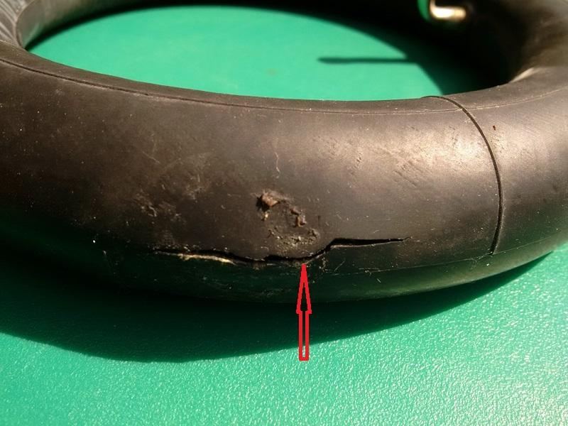

Christian-91 Posté(e) le 2 août 2019 Auteur Partager Posté(e) le 2 août 2019 (modifié) Le 01/08/2019 à 21:54, Didier.94600 a dit : C'est mieux même @Christian-91 car la chambre sera moins distendue dans le pneu lors du gonflage !!! @Didier.94600 La flèche rouge indique la crevaison d'origine, j'ai fais un petit nettoyage pour mieux voir, la rustine était à moitié arrachée, finalement tu a raison, la chambre à air en 10X2 n'a pas tenue à cause de l'étirement j'en suis persuadé ! Je me suis dépanné , j'ai trouvé une chambre à air 10X2.5 à Paris que j'ai payé un bras + l'allé/retour en RER soit 22€ , sans parler de la marche à pieds qui m'a presque tué Modifié le 8 août 2019 par Christian-91 Ajout photo manquante Citer Lien vers le commentaire https://www.espritroue.fr/topic/9703-chambre-%C3%A0-air-10x2-ou-10x25/#findComment-202467 Partager sur d’autres sites More sharing options...
