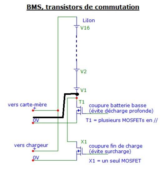

Kokorun Posté(e) le 7 août 2019 Partager Posté(e) le 7 août 2019 Il y a 18 heures, Techos78 a dit : A ma connaissance, Gotway n'utilise que deux types de batteries 18650 : la 2900mAh et la 3450mAh, en l'occurrence la NCR18650GA Sanyo , (sauf erreur..). J'imagine qu'il est relativement facile de trouver un bms 72-84V sur Aliexpress, éventuellement tu peux court-circuiter la limitation.le courant de sortie, mais à mon avis ce n'est pas nécessaire car les autres packs peuvent fournir tout le courant nécessaire. (les explications sont sur le site Hobby16). Tu peux utiliser la sortie sur le BMS, en sortie direct des cellules. Ainsi c'est la résistance interne des cellules seulement qui te limite et non, le BMS. Après il faut se fier aux avertissement de tension de la carte mère de la roue. Citer Lien vers le commentaire https://www.espritroue.fr/topic/9733-cr%C3%A9ation-dun-pack-suppl%C3%A9mentaire-pour-gotway-monster/#findComment-203169 Partager sur d’autres sites More sharing options...
Techos78 Posté(e) le 7 août 2019 Partager Posté(e) le 7 août 2019 Il y a 2 heures, Kokorun a dit : Tu peux utiliser la sortie sur le BMS, en sortie direct des cellules. Ainsi c'est la résistance interne des cellules seulement qui te limite et non, le BMS. Après il faut se fier aux avertissement de tension de la carte mère de la roue. Oui. @Kokorun te conseille de sortir le négatif vers la cm à partir de la cellule "du bas" comme sur ce crobard pour éviter d'avoir à court-circuiter drain-source de T1 : Citer Lien vers le commentaire https://www.espritroue.fr/topic/9733-cr%C3%A9ation-dun-pack-suppl%C3%A9mentaire-pour-gotway-monster/#findComment-203178 Partager sur d’autres sites More sharing options...
