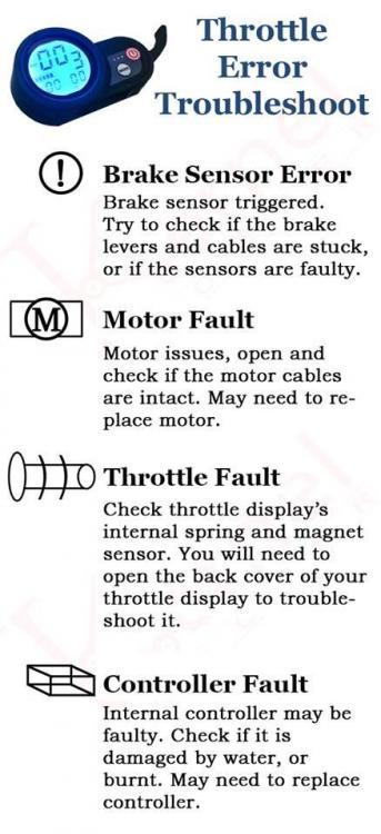

Christian-91 Posté(e) le 18 août 2019 Partager Posté(e) le 18 août 2019 Le 16/08/2019 à 15:39, samys45 a dit : pardon je me suis mal exprimé, oui ils sont bien sous les leviers de frein (2 petites vis...).... Bon je suis bon pour la renvoyer chez glisse urbaine...ils payent les frais de port....je suis quand même vert d'avoir claqué 1500€ pour une trot neuve, censé être fiable....je vais au taf tous les jours avec mais là c'est devenu trop dangereux ces coupures sans prévenir....ils vont la garder longtemps d’après vous ? d'autant que c'est une panne intermittente....si cela ne se reproduit pas chez eux...... C'est le mois d'Aout, beaucoup travailles au ralenti si leurs gars sont en vacances, A tu un des 4 symboles qui s'affiche sur le LCD quand ta "panne" se produit ? Citer Lien vers le commentaire https://www.espritroue.fr/topic/9751-speedway-iv-coupure-motor-en-cour-de-route/#findComment-204382 Partager sur d’autres sites More sharing options...
samys45 Posté(e) le 28 août 2019 Auteur Partager Posté(e) le 28 août 2019 (modifié) Non je ne crois pas avoir de symbole de ce genre (de plus j'ai l comodo eye3)... La trottinette a été renvoyé au SAV... Trottinette reçue hier... bon déjà j'ai l'impression qu'il m'ont mis un coup sur le deck (pas cool)Et sinon le problème persiste, certes les freins ont étés déssèrres un peu mais j'ai toujours ces micros coupures...pire, en arrivant au boulot ( après 15 km) gâchette inopérante pendant 3s ( pas de voyant frein sur afficheur).... Puis ça repart... composant qui chauffe ? Commodo défectueux ? Je ne sais pas mais pour un matériel neuf encore sous garanti censé être du bon matos...bref ça commence à faire un peu beaucoup...Ça fait bien chier...j'ai quoi comme recours ? parce que là je vois bien le truc venir qu'ils vont me la reprendre etc......et si j'essaye moi même de bidouiller la garantie va sauter...et puis si en septembre la loi passe et que je pêux plus rouler....bref suis un peu remonté là..... (merci quand meme à Christian pour l'aide) Modifié le 28 août 2019 par samys45 Citer Lien vers le commentaire https://www.espritroue.fr/topic/9751-speedway-iv-coupure-motor-en-cour-de-route/#findComment-205448 Partager sur d’autres sites More sharing options...
