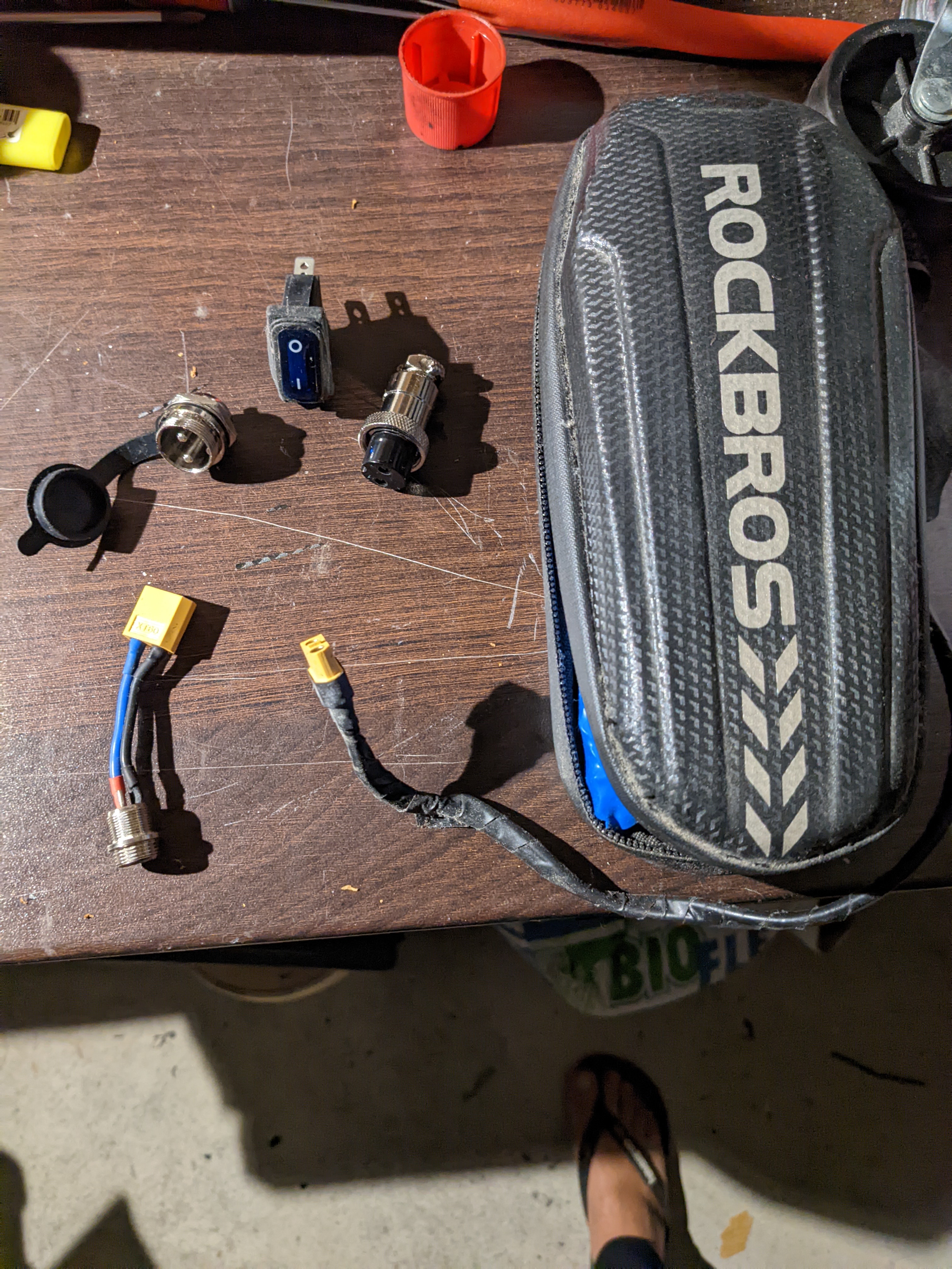

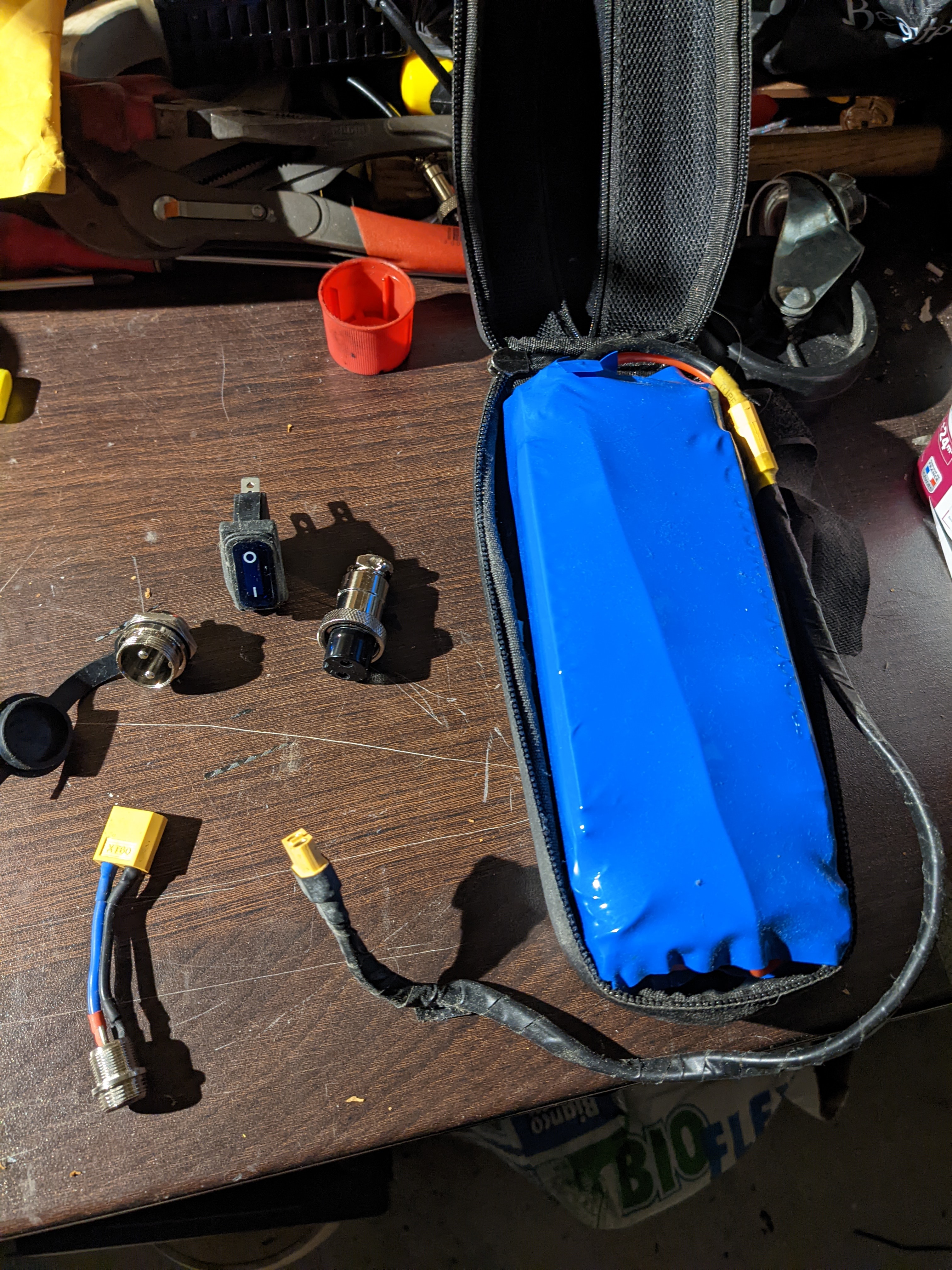

v5f06 Posté(e) le 12 septembre 2020 Partager Posté(e) le 12 septembre 2020 ok j ai commande gx 20 2 pin mal femelle + bouchon etanche ,ainsi qu un interupteur etanche . Citer Lien vers le commentaire Partager sur d’autres sites More sharing options...
Canaille Posté(e) le 12 septembre 2020 Partager Posté(e) le 12 septembre 2020 Il y a 2 heures, v5f06 a dit : ok j ai commande gx 20 2 pin mal femelle + bouchon etanche ,ainsi qu un interupteur etanche . Bonne initiative sa va être plus sécuritaire Citer Lien vers le commentaire Partager sur d’autres sites More sharing options...
v5f06 Posté(e) le 13 septembre 2020 Partager Posté(e) le 13 septembre 2020 Il y a 17 heures, Canaille56 a dit : Bonne initiative sa va être plus sécuritaire je vais mettre l interupteur a cote du connecteur gx ,sur la coque ,et celui ci coupera la sortie batterie avant le gx ,donc quand j aurai pas la batterie ,le connecteur sera non seulement fermer mais en plus desactivé . Je n aime pas trop l interupteur ,c est jamais surper un fil qui n est pas direct et une source de probleme en plus ,mais la ,sur la batterie secondaire c est moins grave ,s il y avait un soucis ,l interne est toujours la . J ai aussi pris un panneau voltmetre plat ,qui sera sur la batterie qui permettra de savoir sa tension. 1 Citer Lien vers le commentaire Partager sur d’autres sites More sharing options...

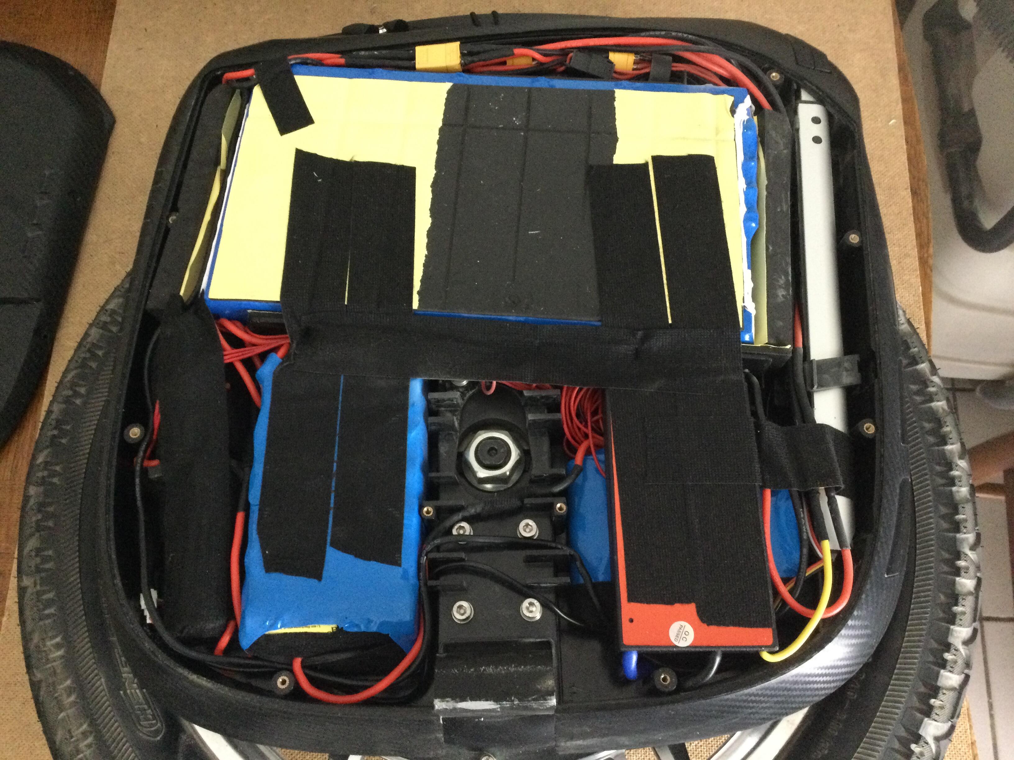

Canaille Posté(e) le 14 septembre 2020 Partager Posté(e) le 14 septembre 2020 (modifié) Sa y est j ai fini la mienne et elle est monté dans ma roue j ai oublié de prendre en photo le résultat final avec tous les fils bien rangés et scotchés mais je redemonte pour vérifier que tout va bien dans la semaine Après mon essais Modifié le 14 septembre 2020 par Canaille56 Citer Lien vers le commentaire Partager sur d’autres sites More sharing options...
v5f06 Posté(e) le 15 septembre 2020 Partager Posté(e) le 15 septembre 2020 Oui,j ai vu ça toi tu a de la place a l interieur c est sympa! Citer Lien vers le commentaire Partager sur d’autres sites More sharing options...
Canaille Posté(e) le 15 septembre 2020 Partager Posté(e) le 15 septembre 2020 Il y a 1 heure, v5f06 a dit : Oui,j ai vu ça toi tu a de la place a l interieur c est sympa! Oui mais c’est juste surtout en épaisseur et je vient de trouver sur AliExpress le BMS gotway 24s Citer Lien vers le commentaire Partager sur d’autres sites More sharing options...
Canaille Posté(e) le 20 septembre 2020 Partager Posté(e) le 20 septembre 2020 Bonjour à toi @v5f06 voici le travail fini j ai redemonté pour vérification après avoir roulé rien à déclarer impeccable 1 Citer Lien vers le commentaire Partager sur d’autres sites More sharing options...
Canaille Posté(e) le 20 septembre 2020 Partager Posté(e) le 20 septembre 2020 (modifié) J ai changé le ventilateur trop bruyant à mon goût par un noctua 40x20 12 volts et après un essais impecable et il refroidit super bien sûr 10km 40 degrés à voir sur plus de kilomètres si le temps le permet et pour le fixer j ai pu me servir de la fixation d origine et j ai commandé un noctua 40x10 12 volts pour mettre sur les condensateurs Modifié le 20 septembre 2020 par Canaille56 Citer Lien vers le commentaire Partager sur d’autres sites More sharing options...

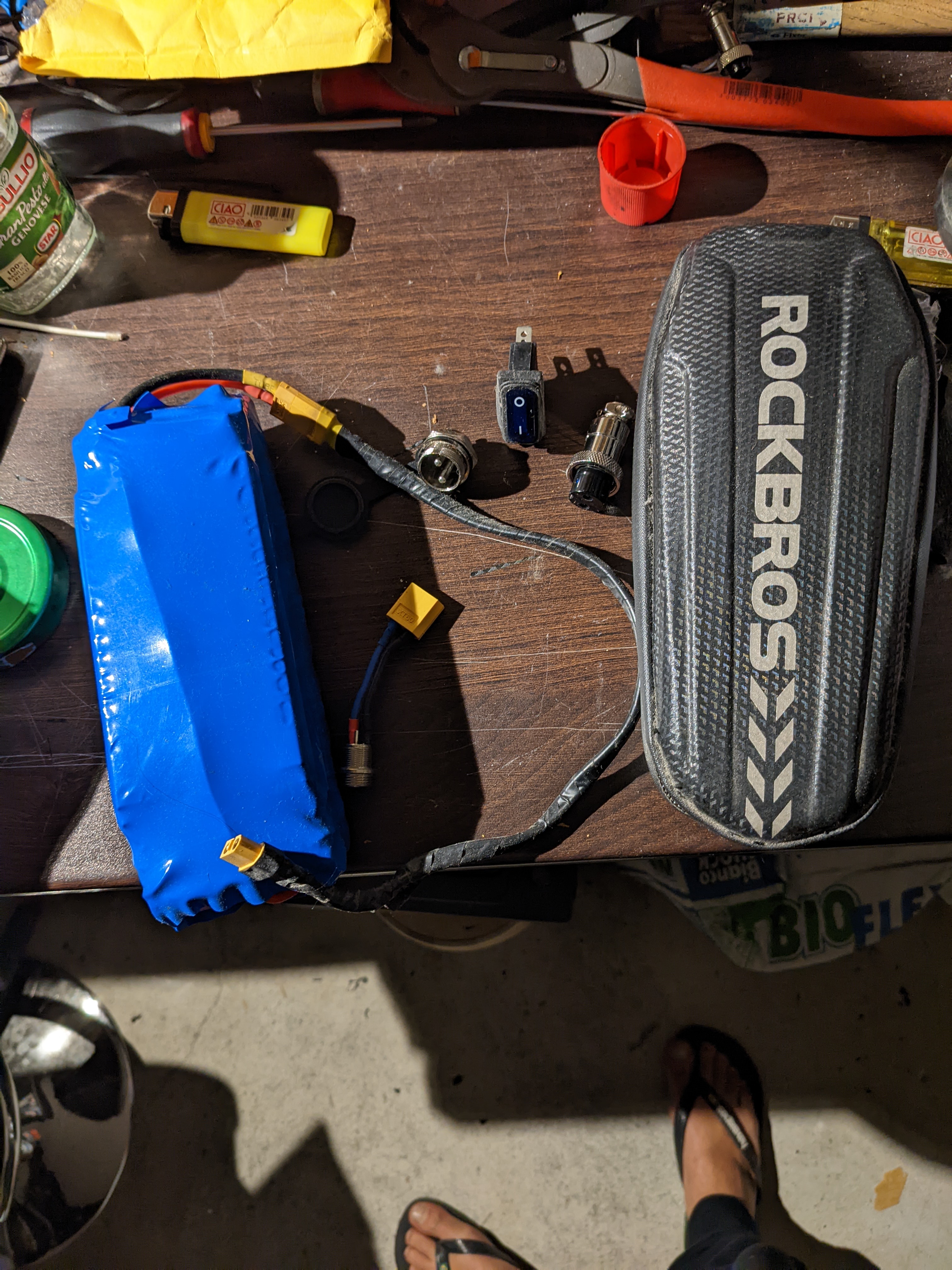

v5f06 Posté(e) le 16 janvier 2022 Partager Posté(e) le 16 janvier 2022 Bonjour, .n ayant plus l utilité de monte ma batterie externe sur ma v8f,vu que j ai acheté une ks18l, je met en vente la batterie que j ai fabriquer et detaille quelque page avant,ainsi que tout les détails concernant le fonctionnement,les branchement. Le kit est composé de la batterie 84v 3.5ah,une saccoche scratchable,une rallonge xt 30,un adaptateur xt30 vers chargeur inmotion v8/v8f/v10f/v10,un connecteur aviation a fixe sur la roue avec un capuchon etanche,un dedoubleur xt60 pour la batterie interne ,un connecteur femelle aviation a mettre sur le raccord batterie,et un interrupteur etanche. Bref de quoi faire l installation sur une roue.J ai donne tout les detail ici.90% du boulot est fait ,cela nécessite un minimum de compétences en soudure (2 raccord aviation a souder),un minimum de compétences manuel pour intégrer correctement ,le connecteur aviation sur la roue et l interrupteur (sa passe facilement sur v8/v8f (v10,v10f je ne connais pas l intérieur),et un minimum de compétences intelectuel ou de compréhension,j ai vraiment tout marque ici. Tout cela etant du handmade est tres sensible au mauvaise manipulation, branchement etc ,c est vendu sans garantie. Les accus sont des samsung 3450mah orginaux acheté chez un revendeur reconnu,ce ne sont pas des faux de chez Aliexpress. Le bms est un 30A(largement plus que nécessaire)dont vous trouverez les photos quelques page en arrière. Je vend le tout moins cher que ce que cela m a coûté,sans compter le temps passé pour trouver les différentes informations,mesures,et fabrication de la batterie. 90€ + port. Vous ajouter 50% d autonomie a une v8f avec ce kit et un peu plus sur une v8 ,tout en réduisant les baisse de tension lors de fortes accélération. Je met ici mais je posterai l annonce demain dans vente accessoires. Citer Lien vers le commentaire Partager sur d’autres sites More sharing options...
