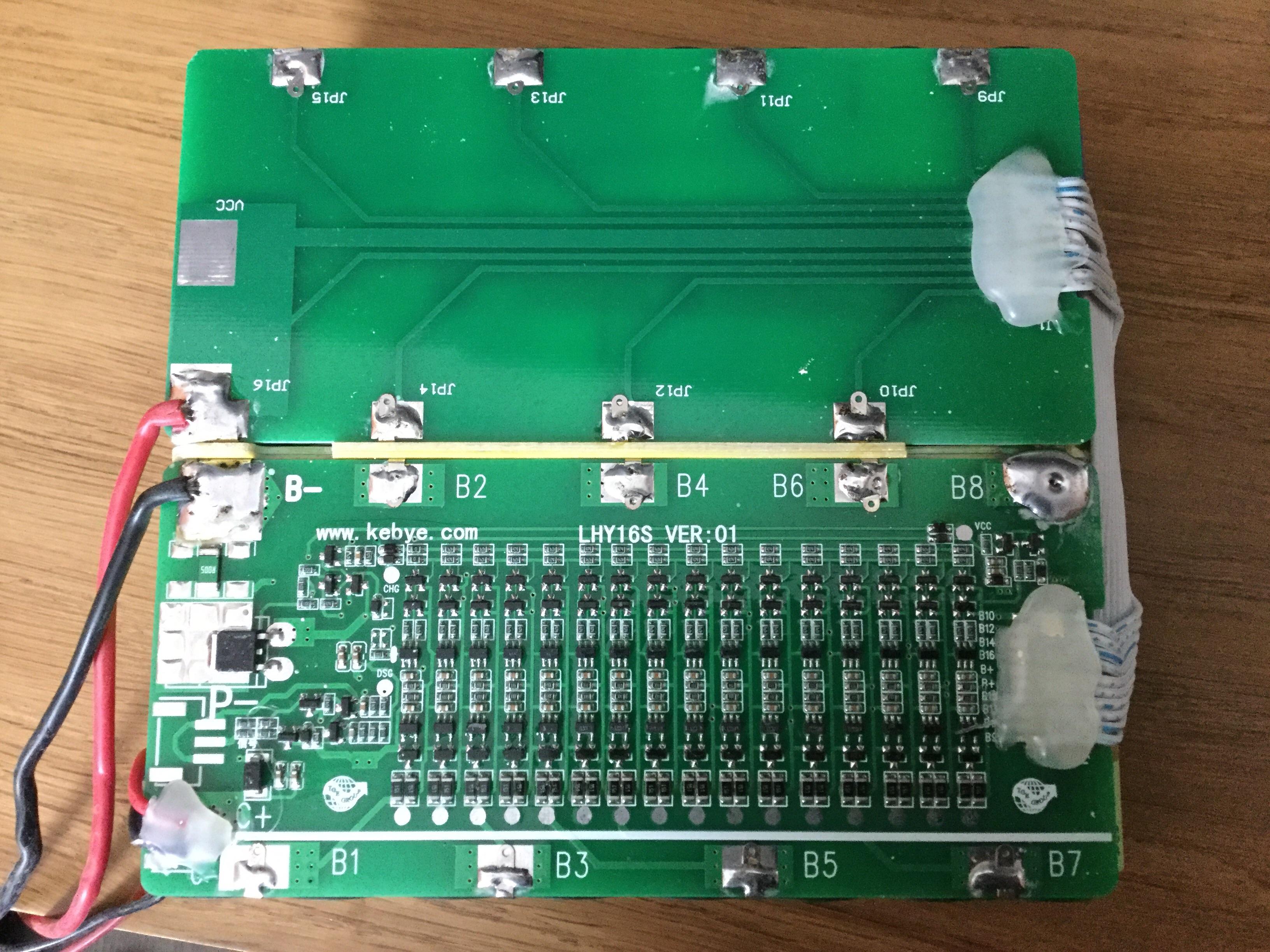

jodyl06 Posté(e) le 16 août 2019 Partager Posté(e) le 16 août 2019 Bonjour à tous, Fin juin j’ai prêté ma roue à un pote pour qu’il apprenne à en faire elle a donc pris quelque gamelle. Et sur une gamelle elle ne c’est jamais relevée. Lors du rallumage elle fessait des gros a coups. Tout de suite j’ai pensé mofset grillé. Du coup j’ai commandé direct la carte mère. Mais je m’y suis attaqué qu’aujourd’hui. Lors de l’essai d’allumage rien ne se passe. Je vérifie direct la tension de la batterie et la surprise 10 Volt. La carte mère grillé à vidé la batterie. Comment la recharger si jamais cela est possible ? Merci pour votre aide. Bon week end Jody Citer Lien vers le commentaire Partager sur d’autres sites More sharing options...
G.Rhum Posté(e) le 16 août 2019 Partager Posté(e) le 16 août 2019 en dessous de 2,5 V une cellule a peu de chance de survie, là tu es (à priori) à environ 0,6 V, si tu es sûr de ta mesure et si la décharge est homogène. tu peux t'amuser à mesurer la tension sur chaque groupe (de deux ?) cellules en parallèle pour par miracle en sauver qqs unes. sinon récupère le BMS, ça peut toujours servir et tu peux jeter les cellules à l'endroit prévu dans une décharge municipale. Citer Lien vers le commentaire Partager sur d’autres sites More sharing options...
jodyl06 Posté(e) le 16 août 2019 Auteur Partager Posté(e) le 16 août 2019 C’est bien se que je pensait sniff. Il y a 1,6 volt sur tous les groupes 1 Citer Lien vers le commentaire Partager sur d’autres sites More sharing options...
G.Rhum Posté(e) le 16 août 2019 Partager Posté(e) le 16 août 2019 si tu trouve qq'un de motivé dans ta région tu peux lui confier de te changer les cellules https://eu.nkon.nl/rechargeable/18650-size.html sinon il y'en a peut-être une qui ne sert pas ici (avec qqs légères modifs de connectique) https://www.espritroue.fr/topic/9629-ajouter-une-batterie-en-parallèle-oui-mais/ Citer Lien vers le commentaire Partager sur d’autres sites More sharing options...
G.Rhum Posté(e) le 16 août 2019 Partager Posté(e) le 16 août 2019 il y a 14 minutes, jodyl06 a dit : C’est bien se que je pensait sniff. Il y a 1,6 volt sur tous les groupes ton pack est en 16S, si tu as 1;6 V sur chaque groupe (entre B1 et B2, entre B2 et B3 etc) tu devrais avoir 25,6 V entre B- et B+ tu es sûr de ton multimètre ? Citer Lien vers le commentaire Partager sur d’autres sites More sharing options...
jodyl06 Posté(e) le 16 août 2019 Auteur Partager Posté(e) le 16 août 2019 Oui mais j’ai toujours mesuré avec B- c’est pour sa entre les points que tu dis j’ai 0,7 Citer Lien vers le commentaire Partager sur d’autres sites More sharing options...
Cormo Posté(e) le 23 août 2019 Partager Posté(e) le 23 août 2019 Salut, les cellules descendues très bas en tension peuvent être récupérées en les chargeant à courant très faible, de l'ordre de 20mA. Je l'ai fait sur la batterie de ma Ubgo. C'est un pack 13S10P. Un groupe de 10 cellules était à 0V. J'ai découpé les liaisons pour pouvoir mesurer chaque cellule individuellement et ainsi trouver la cellule en court-circuit. Les 9 autres, qui pourtant ont été déchargée à fond, fonctionnent bien après la recharge lente. Ça prend tu temps et il faut savoir le faire. Attention, manipuler ces batteries c'est dangereux, les risques sont bien réels. Citer Lien vers le commentaire Partager sur d’autres sites More sharing options...
