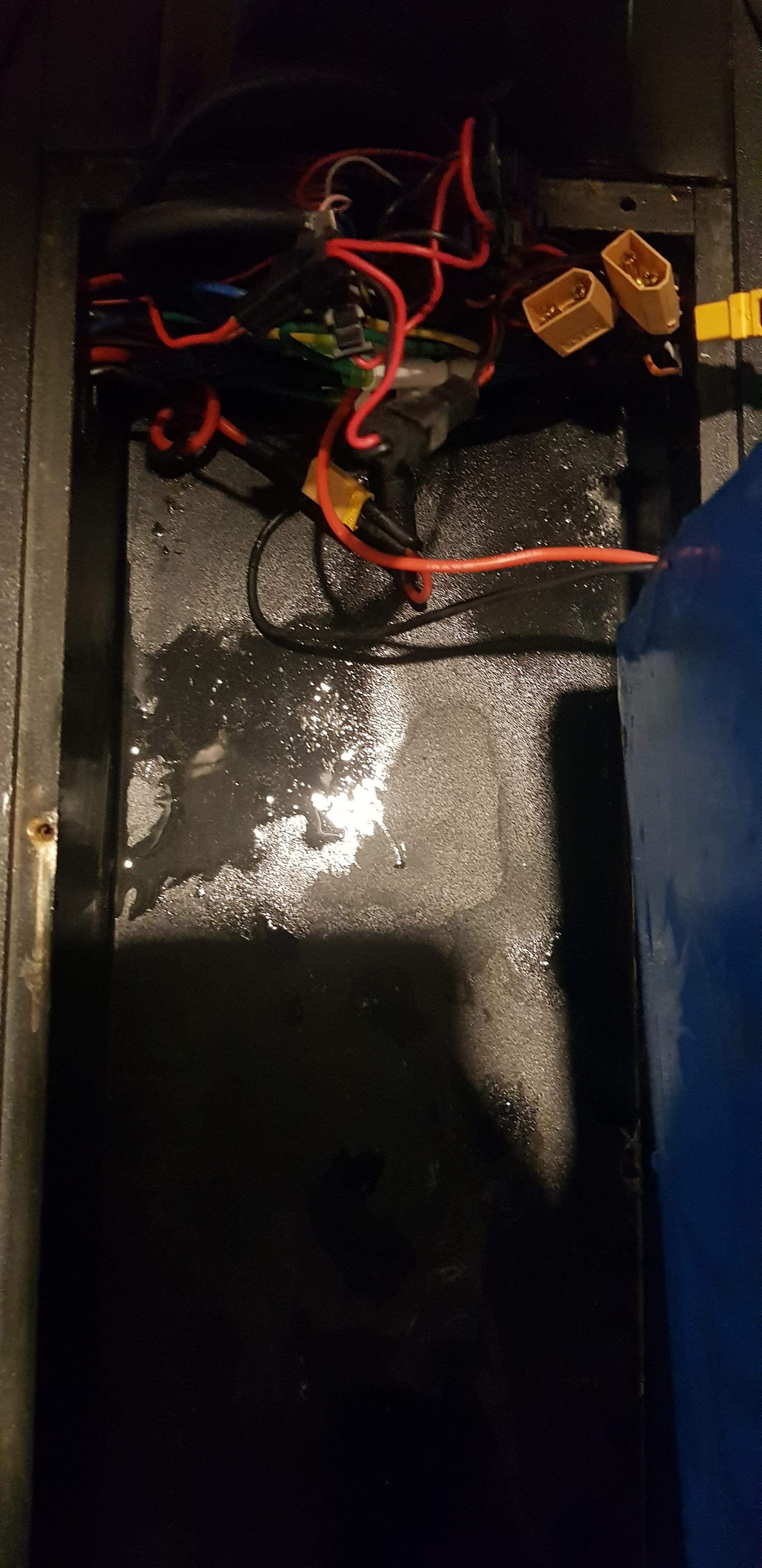

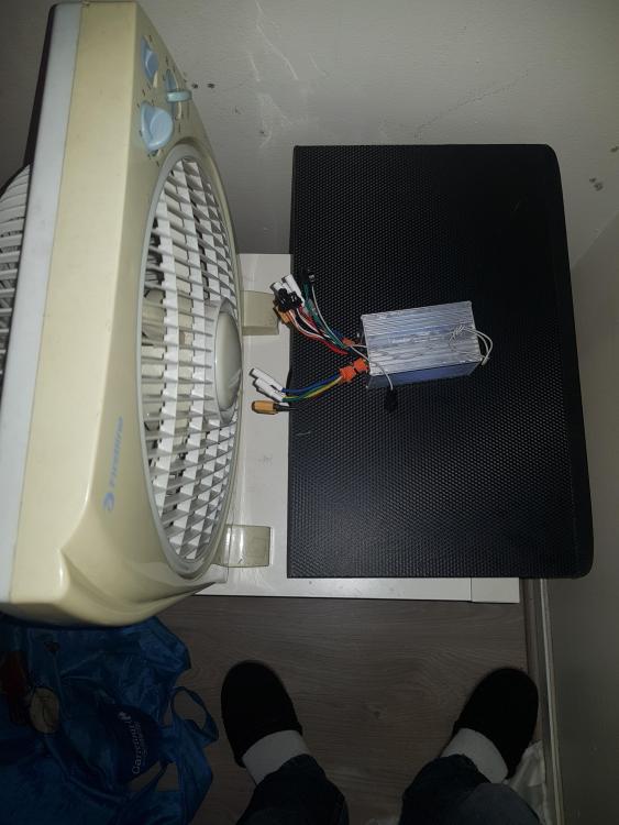

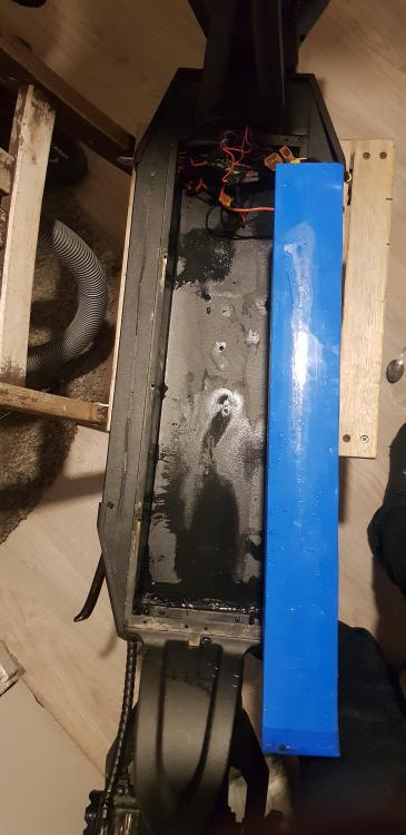

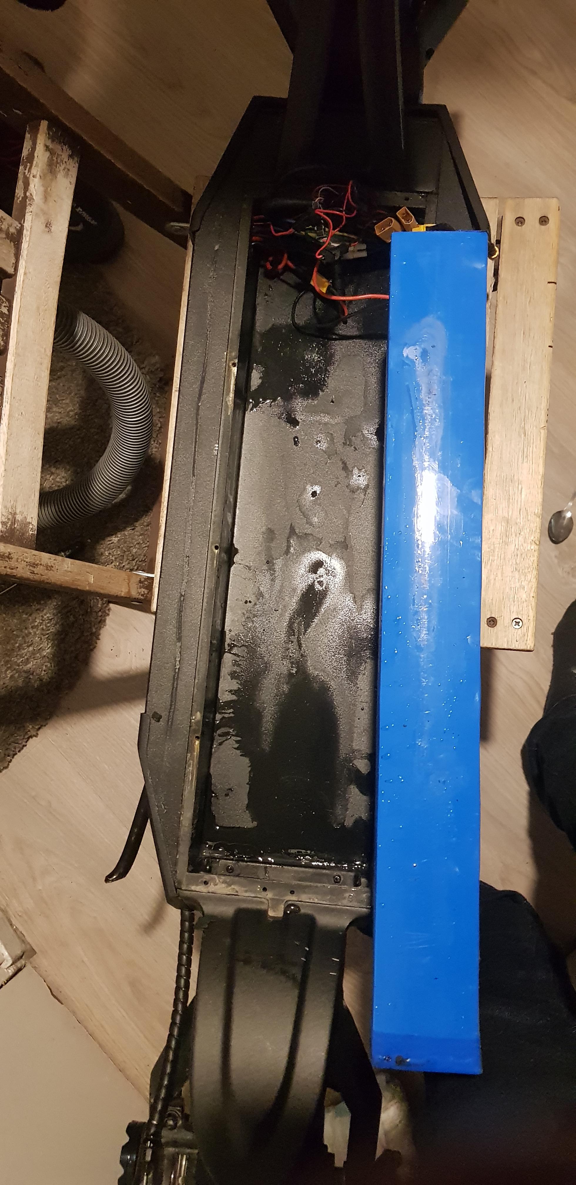

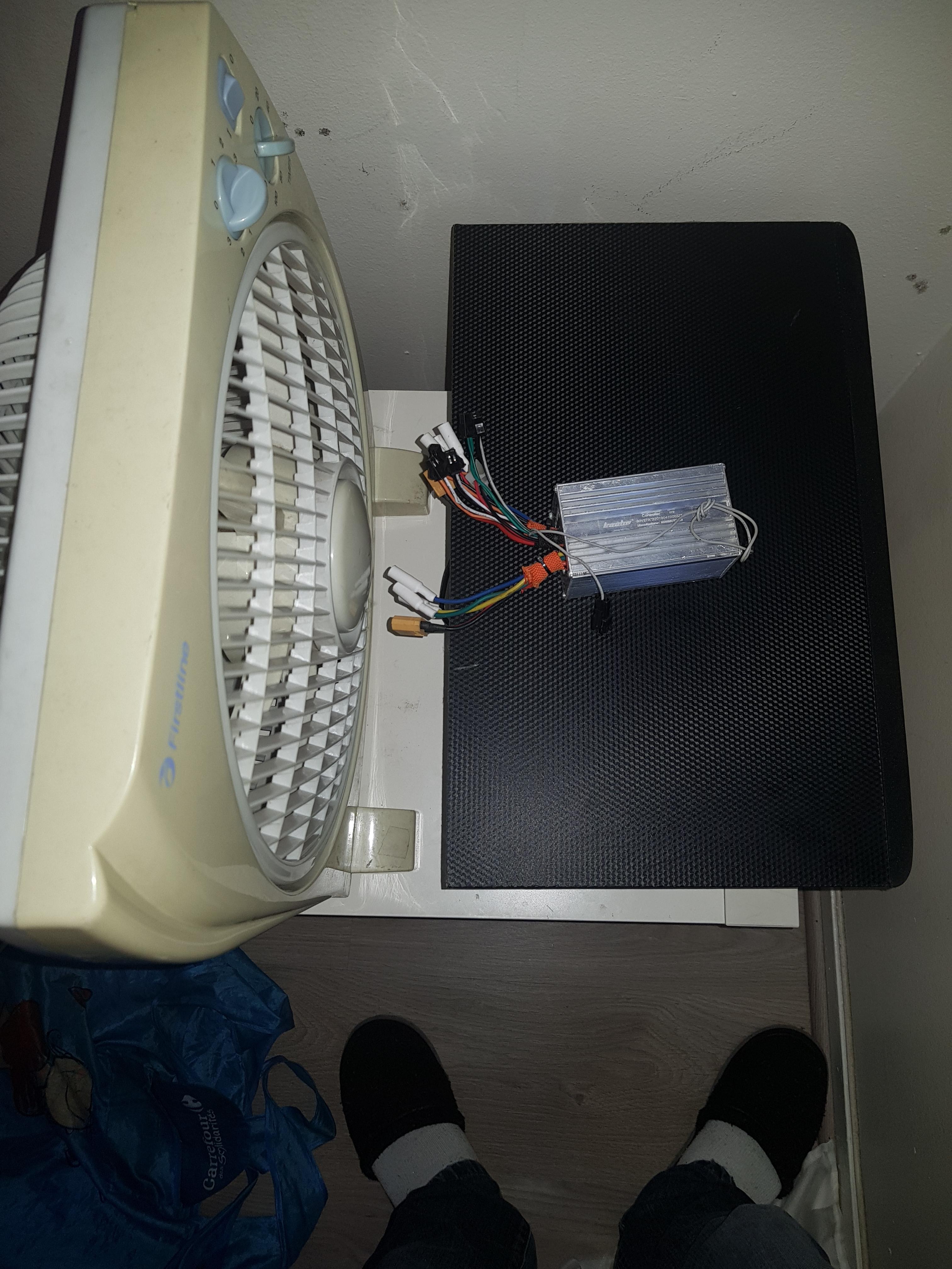

Rockostar Posté(e) le 20 août 2019 Partager Posté(e) le 20 août 2019 Bonjour je suis l'heureux possesseur d'une kaabo mantis reçu depuis 10 jours achetés sur alibaba trottinette magnifique de belle manufacture allure et tenue de route au top seul point noir l'étanchéité. je vis en banlieue parisienne ce week-end il y a eu de la pluie je suis sorti faire une balade dans un parc à 2 Klm de chez moi suite à l'installation de roues off road sur ma mantis balade nickel le trot répond bien mais il pleut je rentre et 1h plus tard je retourne faire une course ou deux là encore par soucis nickel et quand je remonte dessus après l'avoir laissé au repos 2 heures j'ai ressenti dans le guidon une vibration comme si les freins avant fonctionnaient mais que la roue forcer dessus pour effectuer sa rotation et soudain le rouent a eu une rotation normale durant 400 mètres et dun coup mon eye a commencé à montrer une perte de batterie de 92% à 66%, puis il est revenu à 92% et la mantis s'est arrêtée, je sentis une odeur de brûlé j'ai tout stoppé et je l'ai poussé pour rentrer quelle poisse Je l'ai mis sur ma table d'opération et la je vois que mon eye ne dépasse pas 11 km sur l'écran lcd moteur de ma roue arrière en rotation et doigt a fond sur la gâchette et la roue avant ne tourne pas en dual et j'ai toujours cette sensation de blocage sur la roue avant j'ai donc démonté mon deck et la surprise j'ai vu que l'eau avait pénétré j'ai débranché tous les fils et mit le contrôleur À sécher je me suis rendu compte que 1 fil sur le contrôleur était légèrement dénudé je pense que l'eau à ete en contact avec mon contrôleur à cet endroit j'ai tout rebranché et rebelotte j'ai donc inversé les moteurs pour voir et pareil ma roue avant tourne à 11 Klm aussi mais sans les sensations de blocages je sèche j'ai besoin d'aide merci. 20190819_004004.mp4 20190820_095827.mp4 Citer Lien vers le commentaire Partager sur d’autres sites More sharing options...

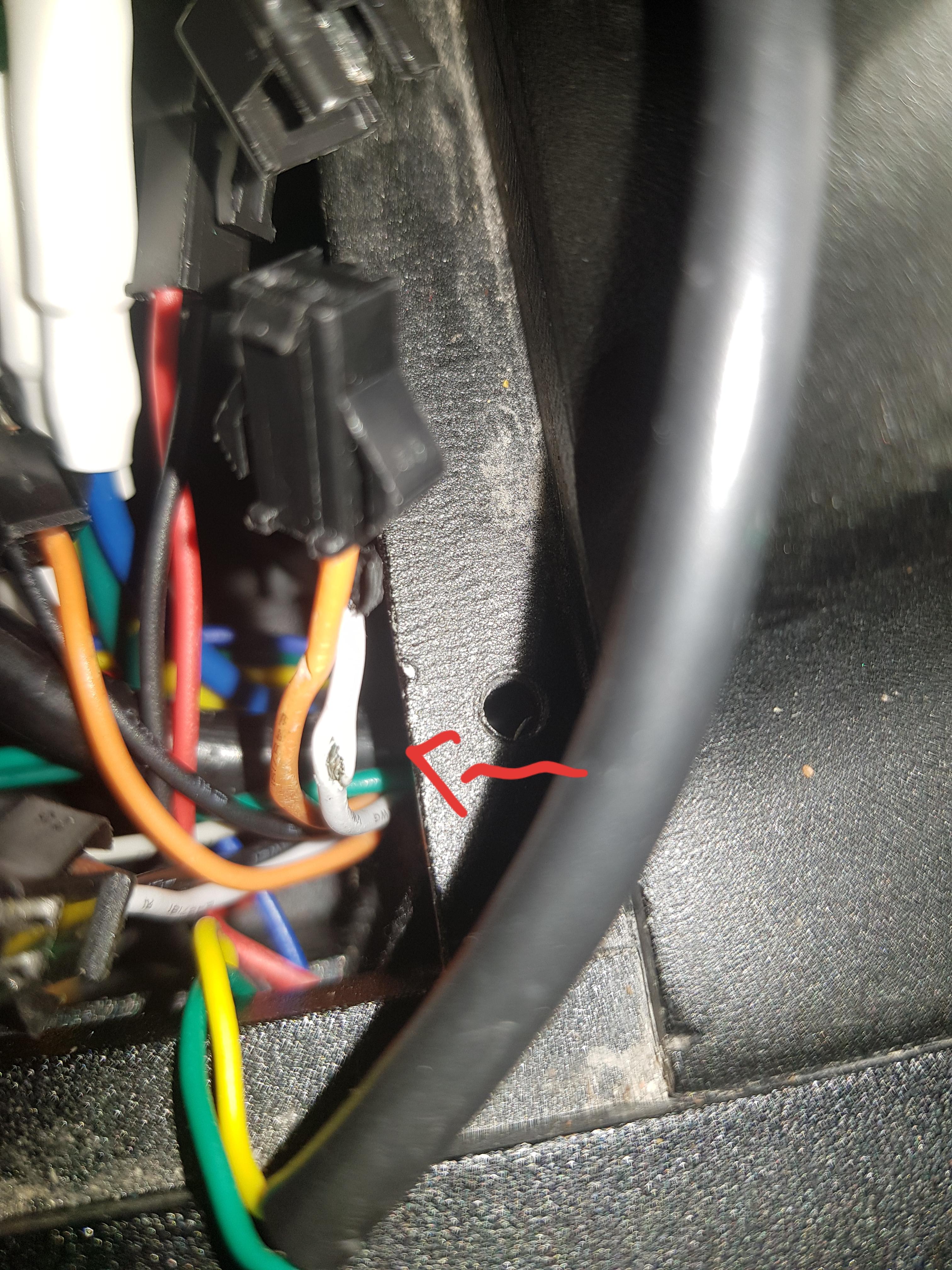

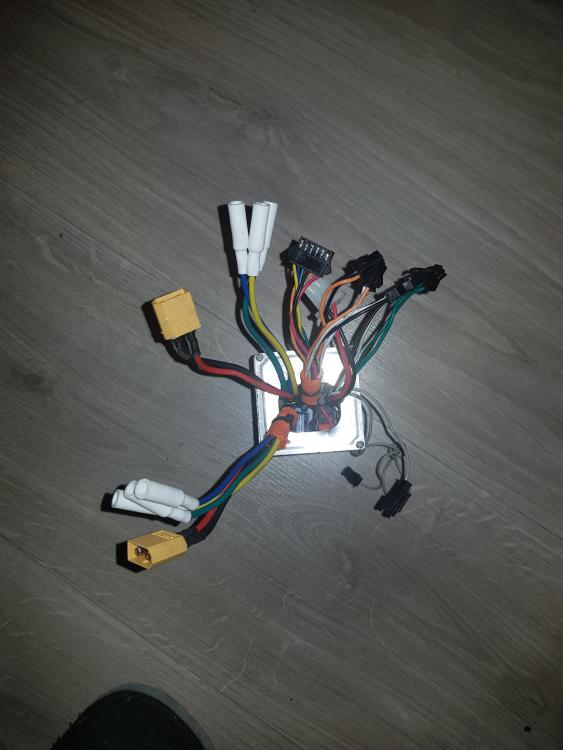

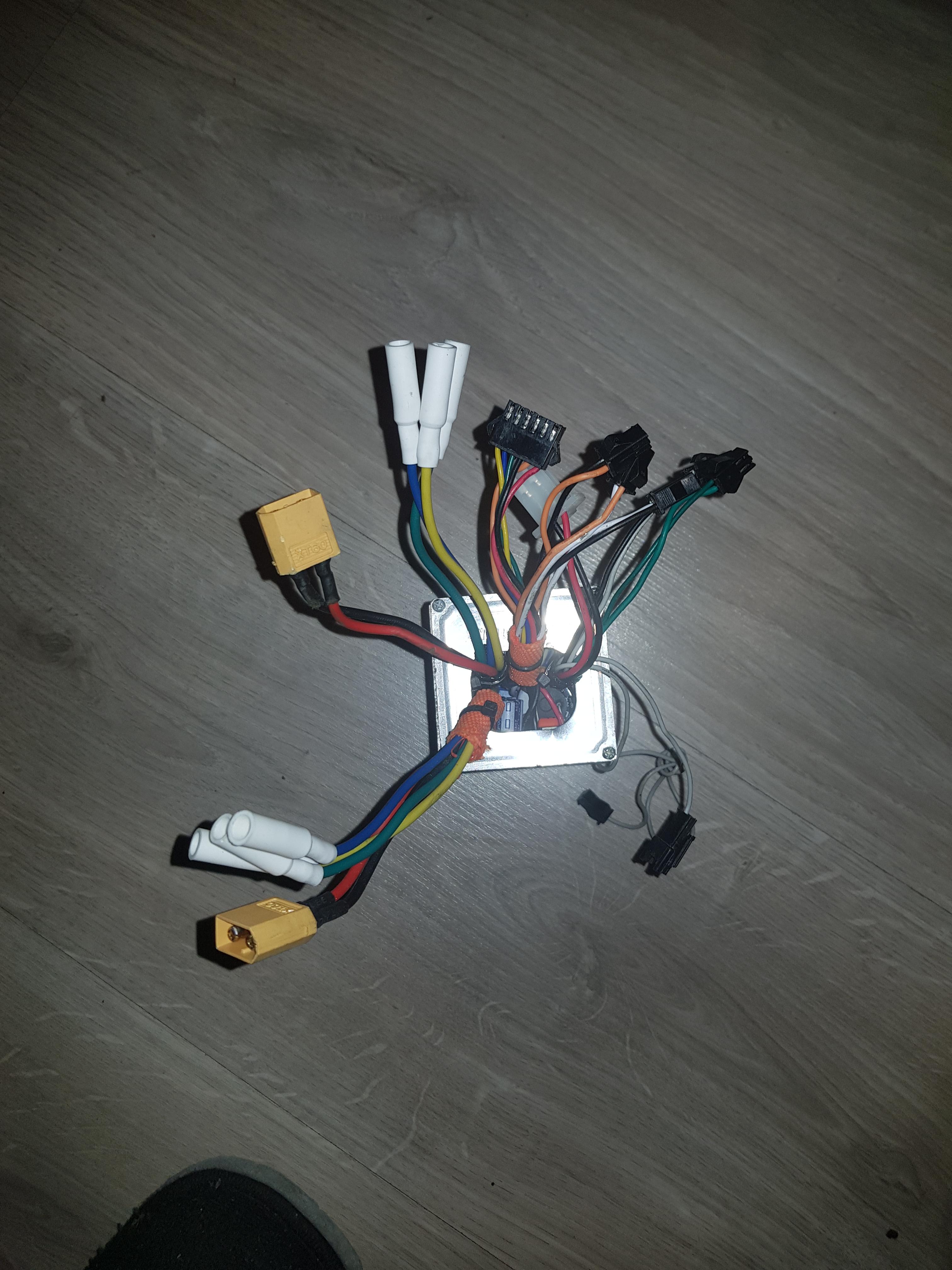

Valdan Posté(e) le 9 octobre 2021 Partager Posté(e) le 9 octobre 2021 Bonjour j’ai eu le même problème avec les mêmes symptômes - j’ai changé le contrôleur après avoir pris des photos au cas ou le remontage serait difficile - et le remontage m’a semblé bien se passer (a l’exception des 2 roues qui tournaient en sens inverse alors j’ai inversé une phase au hasard ) en test statique avant que je remonte tout elle fonctionnai très bien alors j’ai refermé - mais pb en fonctionnement normal lors du freinage tout se coupe je pense que c’est un pb ds la récupération d’energie ? j’ai des doutes sur mon inversion pifometrique quelqu’un peut il m’aider Citer Lien vers le commentaire Partager sur d’autres sites More sharing options...
