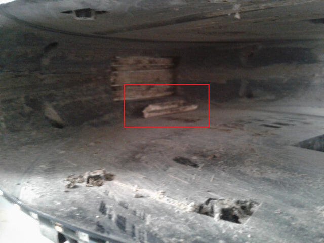

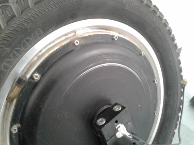

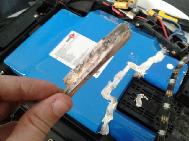

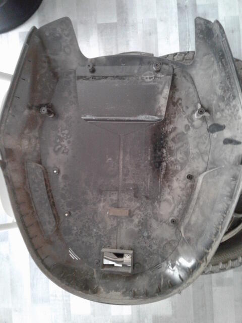

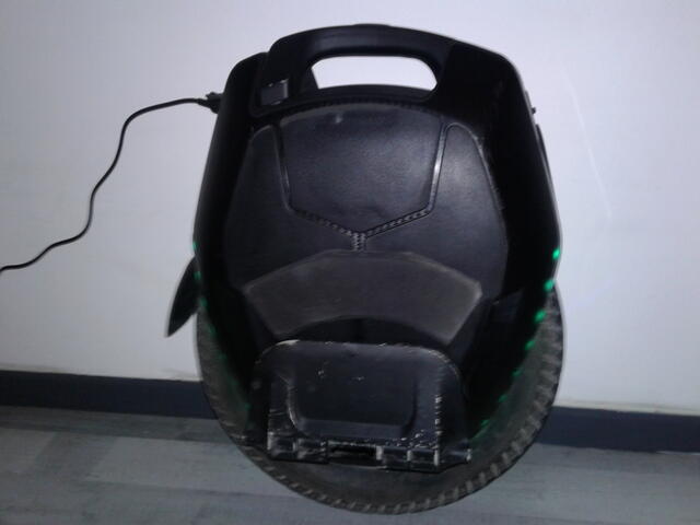

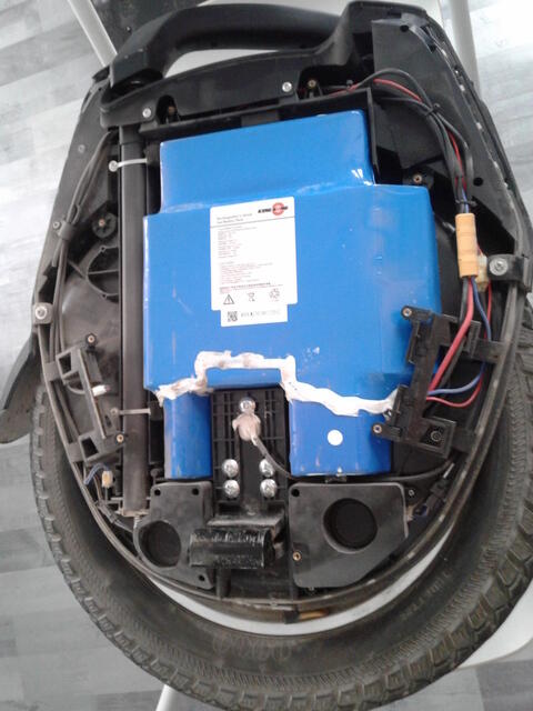

frabad Posté(e) le 22 mai 2020 Partager Posté(e) le 22 mai 2020 (modifié) Comme par hasard, ma KS-16X a justement 3000 kilomètres et des poussières : Bien sûr, son âge seul ne justifiait pas d'exhiber des photos de ma précieuse à poil sur le fofo. En réalité, elle m'a joué une sale blague pendant la dernière rando. Outre une consommation inquiétante constatée à mon retour chez moi, la vilaine donnait des signes de constipation et refusait d'avancer lorsque je la poussais au trolley. Il a fallu forcer ... et chercher une cause un peu profonde. Je ne crois pas que ce bout de bois soit à l'origine des traces de frottement sur le moteur, puisque je n'entendais rien. L'intrus avait probablement préféré se loger entre le radiateur de la carte mère et le pneu. Tout est bien qui finit bien, j'ai profité de ce démontage pour effectuer un gros ménage de printemps, remplacer les vis de moteur à tête philips (déjà bien foirées au premier montage) par des vis M2 BTR, et placer quelques joints de mousse néoprène au niveau du garde-boue afin d'essayer de limiter l'arrivée de poussière. Et roule ma poule, prochain déballage après 10000 km si aucune crevaison d'ici là 🙂 Modifié le 22 mai 2020 par fr4bd 3 Citer Lien vers le commentaire Partager sur d’autres sites More sharing options...
papaCoursac Posté(e) le 22 mai 2020 Partager Posté(e) le 22 mai 2020 il y a 57 minutes, fr4bd a dit : prochain déballage après 10000 km si aucune crevaison d'ici là 🙂 Modifié il y a 23 minutes par fr4bd Attends, ta roue a 3000 Km, je ne sais pas, peut être as tu déjà changé le pneu: peu importe. Tu comptes vraiment faire encore 7000 Km avec celui-ci? En plus, j'ai bien lu que tu aimais accélérer et freiner fort avec ta roue (j'aime aussi). Je ne m'explique pas une telle longévité de ton pneu... Des commentaires? Citer Lien vers le commentaire Partager sur d’autres sites More sharing options...
