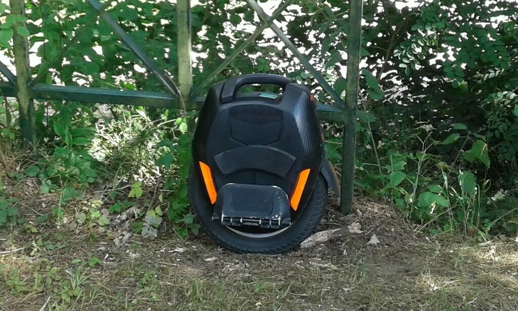

alexkiet Posté(e) le 14 juillet 2020 Partager Posté(e) le 14 juillet 2020 Le 30/06/2020 à 21:51, Yugs a dit : Tiens, tant que je suis dans ma lancée sur des questions cons, à partir de demain pour être en conformité avec la loi, on doit avoir des catadioptres sur nos roues, vous les avez installés où sur vos 16X ? Si bien sûr vous l'avez fait ou comptez le faire. Hello, pour ma part je les ai posé comme cela en attendant d avoir plus d inspiration pour ne pas la transformer en boule à facette 1 Citer Lien vers le commentaire Partager sur d’autres sites More sharing options...
