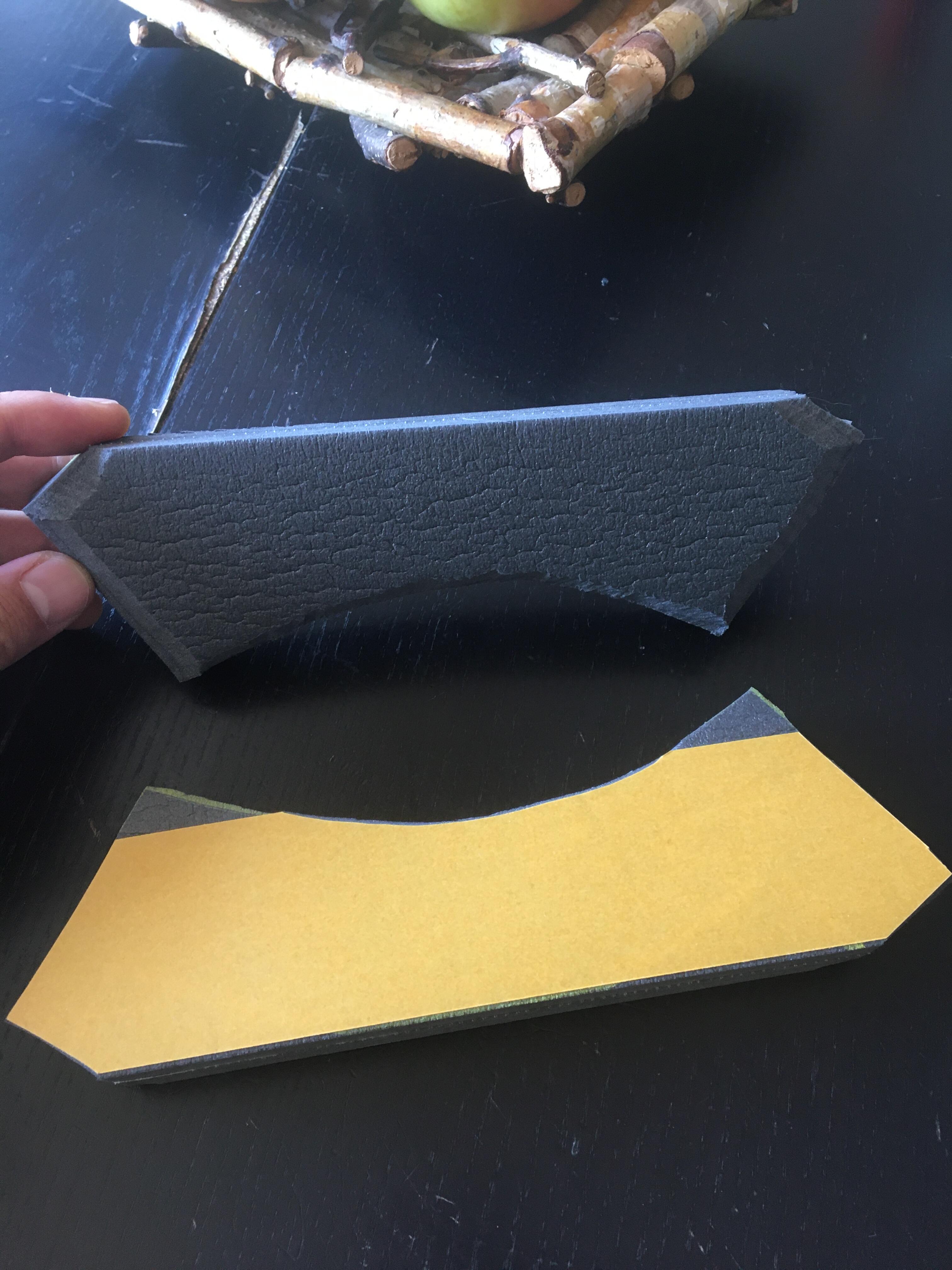

Yugs Posté(e) le 19 septembre 2020 Partager Posté(e) le 19 septembre 2020 Hier je me suis enfin décidé à confectionner des Kuji pads dignes de ce nom, en téléchargeant son patron en PDF et en suivant tous ses conseils. Bien installés juste au-dessus de mes chevilles, je ne reconnais plus ma 16X !! Et dans le bon sens du terme. C'est fou ce que ça fait gagner en précision dans la conduite, pour la tenue générale de la roue, pour l'accélération et le freinage, et surtout pour enfin réussir à jumper des trottoirs et autres !! Me demande bien pourquoi j'ai attendu si longtemps pour m'en équiper, c'est juste fabuleux !! Bref, s'il y en a qui se demandent si ça vaut le coup de mettre des pads, je dis oui ! Je vais voir si je peux pas en mettre également sur ma 16S, mais le design de la roue me semble moins propice à l'installation de pads. Pour la 16X en tout cas c'est vraiment un ajout conséquent. 2 Citer Lien vers le commentaire Partager sur d’autres sites More sharing options...

Yugs Posté(e) le 20 septembre 2020 Partager Posté(e) le 20 septembre 2020 il y a 22 minutes, Tom_BB a dit : Hello, j'y pense moi aussi de plus en plus, mais n'ai pas encore sauté le pas ! J'ai vu qu'il y avait de nombreuses possibilités proposées ici et là (mais assez chères à mon goût). Pourrais-tu nous montrer ceux que tu as confectionnés stp ? Fonce si tu le peux ! C'est très simple à réaliser avec les instructions de Kuji. En gros j'ai pris des mousses de protection pour portières de voiture, que tu dois normalement coller sur les murs d'un garage pour éviter que les portes cognent. La matière est bien dense et souple, parfait pour la confection de pads. Ensuite j'ai suivi le patron de Kuji, téléchargeable en PDF pour finaliser la découpe. Bon le résultat est pas forcément très esthétique mais ça marche d'enfer ! J'y gagne en précision sur l'accélération, le freinage, les sauts et le contrôle général de la roue. Et surtout ça me donne enfin une position optimale des pieds sur les pédales, car cela les contraint à me faire bien serrer la roue sans être forcément collé à la coque (je n'aime pas avoir la roue trop serrée entre mes jambes). C'est franchement un ajout non négligeable. Après comme le dit très justement @fr4bd il faut bien les positionner sur la roue en fonction de tes pieds, ce qui rend la roue exclusive à son pilote ! Ca prend un tout petit quart d'heure à fabriquer, et ça coute quasiment rien ! 😉 1 2 Citer Lien vers le commentaire Partager sur d’autres sites More sharing options...

TitiCongerosSalsa Posté(e) le 5 octobre 2020 Partager Posté(e) le 5 octobre 2020 Le 20/09/2020 à 11:18, Yugs a dit : Fonce si tu le peux ! C'est très simple à réaliser avec les instructions de Kuji. En gros j'ai pris des mousses de protection pour portières de voiture, que tu dois normalement coller sur les murs d'un garage pour éviter que les portes cognent. La matière est bien dense et souple, parfait pour la confection de pads. Ensuite j'ai suivi le patron de Kuji, téléchargeable en PDF pour finaliser la découpe. Bon le résultat est pas forcément très esthétique mais ça marche d'enfer ! J'y gagne en précision sur l'accélération, le freinage, les sauts et le contrôle général de la roue. Et surtout ça me donne enfin une position optimale des pieds sur les pédales, car cela les contraint à me faire bien serrer la roue sans être forcément collé à la coque (je n'aime pas avoir la roue trop serrée entre mes jambes). C'est franchement un ajout non négligeable. Après comme le dit très justement @fr4bd il faut bien les positionner sur la roue en fonction de tes pieds, ce qui rend la roue exclusive à son pilote ! Ca prend un tout petit quart d'heure à fabriquer, et ça coute quasiment rien ! 😉 Astucieux merci 1 Citer Lien vers le commentaire Partager sur d’autres sites More sharing options...

Frifrilaw7 Posté(e) le 16 octobre 2020 Partager Posté(e) le 16 octobre 2020 Le 20/09/2020 à 11:18, Yugs a dit : Fonce si tu le peux ! C'est très simple à réaliser avec les instructions de Kuji. En gros j'ai pris des mousses de protection pour portières de voiture, que tu dois normalement coller sur les murs d'un garage pour éviter que les portes cognent. La matière est bien dense et souple, parfait pour la confection de pads. Ensuite j'ai suivi le patron de Kuji, téléchargeable en PDF pour finaliser la découpe. Bon le résultat est pas forcément très esthétique mais ça marche d'enfer ! J'y gagne en précision sur l'accélération, le freinage, les sauts et le contrôle général de la roue. Et surtout ça me donne enfin une position optimale des pieds sur les pédales, car cela les contraint à me faire bien serrer la roue sans être forcément collé à la coque (je n'aime pas avoir la roue trop serrée entre mes jambes). C'est franchement un ajout non négligeable. Après comme le dit très justement @fr4bd il faut bien les positionner sur la roue en fonction de tes pieds, ce qui rend la roue exclusive à son pilote ! Ca prend un tout petit quart d'heure à fabriquer, et ça coute quasiment rien ! 😉 un coté batarang batman!😁 1 Citer Lien vers le commentaire Partager sur d’autres sites More sharing options...
Yugs Posté(e) le 17 octobre 2020 Partager Posté(e) le 17 octobre 2020 Il y a 15 heures, Frifrilaw7 a dit : un coté batarang batman!😁 totalement ! Pas fait exprès, j'avais moins de place que prévu sur le matériau et le patron de Kuji dépassait un peu, du coup ça donne ce côté batarang. 🙂 1 Citer Lien vers le commentaire Partager sur d’autres sites More sharing options...
