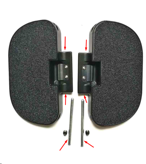

tokumeino Posté(e) le 25 décembre 2020 Partager Posté(e) le 25 décembre 2020 (modifié) Le 25/12/2020 à 21:16, Emmanuel Renard a dit : Ca me l’a fait aussi j’ai profité du changement de grip pour remédier au « problème ». Il y a une petite mousse entre la plaque de métal et le pad. Je n’en n’avais pas partout ce qui provoquait le craquement, les vis n’étaient pas bien serrées aussi. Le grip vendu par BDD, il est top ? Parce que celui de base est bien, mais pas fou fou... Les vis mal serrées, c'est celles qui fixent la plaque de métal sous le grip, c'est bien ça ? Et les mousses, elles sont où ? Tu as mis quoi là où il n'y en avait pas ? Modifié le 27 décembre 2020 par tokumeino 1 Citer Lien vers le commentaire Partager sur d’autres sites More sharing options...
g0z92 Posté(e) le 27 décembre 2020 Partager Posté(e) le 27 décembre 2020 Le 25/12/2020 à 20:35, tokumeino a dit : En revanche, les pédales font un bruit (grincement, craquement) quand je change d'appui talon/pointe. Les deux pédales pareil. Ça ne vient pas de l'axe mais plutôt de l'intérieur de la pédale : du revêtement qui prendrait sa place. J'espère que ça va partir tout seul parce que J’ai profité d’un changement de grip pour te faire quelques photos. On peut constater les résidus de mon dernier passage dans les bois @King Size Tu peux aussi voir cette petite mousse dont je te parlais. La plaque sur laquelle est fixé le grip est souple si la mousse n’est pas répartie correctement elle peut provoquer une petite différence d’épaisseur qui lorsque tu vas faire du talon/pointe va générer ce bruit de craquement (métal contre métal + saloperies récupérées sur la route ou dans les bois). Je trouve ces vis un poil longue ce qui empêche de bien maintenir cette plaque contre le reste du pad. PI j’ai aussi eu les vis d’axe sur un coté qui « craquaient » car pas assez serrées. Re PI le grip (Vicious) que je viens de changer n’a pas 900 Km 🙃 au niveau des vis on voit que l’usure est plus prononcée et pour certaines ça a généré des trous. Je n’utilise pas des chaussures à semelles en acier mais des Vans ou les mêmes chaussures que @King Size 1 Citer Lien vers le commentaire Partager sur d’autres sites More sharing options...

tokumeino Posté(e) le 27 décembre 2020 Partager Posté(e) le 27 décembre 2020 Merci @Emmanuel Renard. Mais concrètement je fais quoi ? J'enlève le grip puis les vis et je les lime pour les raccourcir ? S'il y a de la mousse manquante, j'en trouve où ? Toi, tu as juste resserré autant que possible et ça avait suffit, ou bien tu avais fait plus ? Citer Lien vers le commentaire Partager sur d’autres sites More sharing options...
g0z92 Posté(e) le 28 décembre 2020 Partager Posté(e) le 28 décembre 2020 Dans un premier temps achète du grip de remplacement. Une fois que tu l’auras reçu procède au démontage. Enlève le grip, vérifies si toutes les vis sont bien serrées (vérifies aussi si tu as du jeu en appuyant sur la plaque. En serrant bien je n’ai quasiment pas plus de jeu). Comme tu peux le constater sur les photos je te conseille de tout enlever et bien nettoyer la boue arrive à rentrer à l’intérieur du pad et comme je te le disais plus haut tu peux aussi avoir de la saloperie (petits cailloux ou autre) qui te génère des bruits. Vu le nombre de pièces qui compose le pad tu devrais rapidement voir d’où provient le craquement (plaque en métal qui frotte contre le pad). Pour la mousse j’irai faire un saut chez Casto ou Leroy Merlin. Je pensais aussi utiliser cette « mousse » qui sert à emballer les téléviseurs (très fine).. Pour le grip je prends du Vicious en plaque (x4) et une plaque te permet de faire les 2 pads. Citer Lien vers le commentaire Partager sur d’autres sites More sharing options...
tokumeino Posté(e) le 30 décembre 2020 Partager Posté(e) le 30 décembre 2020 Pour mes "grincements" de pédale, j'ai aussi demandé à mon revendeur et il m'a conseillé de mettre du WD40 là où il y a les flèches. Je n'y croyais pas parce que j'avais vraiment l'impression que ça venait de l'intérieur des pédales. Mais ça a marché, sans avoir à changer le grip, donc. Comme mon revendeur avait raison là dessus, je vais aussi lui faire confiance pour le frottement du pneu. Il était moins sûr mais pensait qu'avec un peu de temps, le pneu s'assouplirait pour prendre sa forme définitive. D'après lui, cette histoire de frottement se règle souvent d'elle-même. J'attends donc un peu et au pire, je poncerait plus tard (j'ai une ponceuse électrique avec du papier bien gros : ça ira très vite à mon avis). Citer Lien vers le commentaire Partager sur d’autres sites More sharing options...
