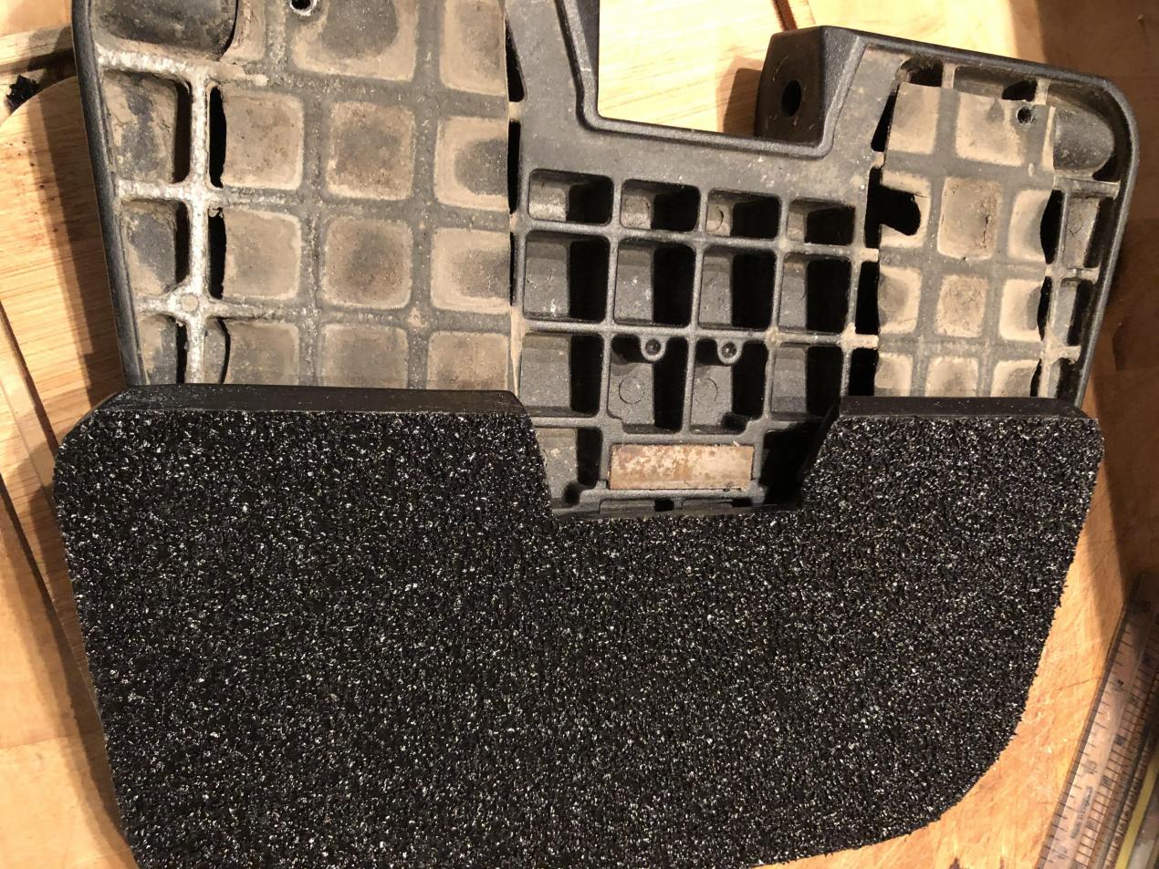

BelforToF Posté(e) le 23 février 2021 Partager Posté(e) le 23 février 2021 Retour de mon expérience KS 16X après l'achat en occasion ce weekend. La roue cumule 5000 km et j'ai fais mes premiers 50 km avec hier. Un premier jet le matin pour découvrir la bête sur quelques km et donc vérifier ce qui a été dit ici, sachant que ma roue précédente est une V8 Inmotion. Comme attendu, grosse méfiance en arrivant sur un dévers et je n'ai pas été déçu ! J'avais même l'impression que la roue n'attendait que ça ! Elle s'est jeté dessus comme si ça faisait des mois qu'elle n'en avait pas vu 😁 Deuxième attente, les courbes. Là encore, elle donne l'impression de préférer le chemin le plus court, c'est à dire la ligne droite. Autant elle est agile à très basse vitesse, autant c'est moins évident (sans expérience) dès que l'on accélère un peu... Mais l'après-midi, j'avais RDV avec deux autres wheelers pour une petite rando de 35km. Les deux étaient en V11 Inmotion et l'un d'eux l'avait reçu le matin même, il avait précédemment une KS 16B (si je ne dis pas de bêtise). Il a ressenti exactement les mêmes effets que moi sur sa V11 ! Sa roue partait dans les dévers et la même difficulté à appréhender les courbes ! Donc effectivement, cela serait plus une affaire de gros pneu que de roue 🤔 Pour le moment, je vais continuer de rouler pour apprendre mais je vais éviter les trottoirs où la V8 y était parfaitement à l'aise quelque soit l'inclinaison du sol. Dernier point, et là je n'ai rien vu sur ce topic : Quelle solution pour les pédales qui ne tiennent plus aimantées ? J'en ai une qui reste à l'horizontale, et la deuxième est sur le point d'en faire autant... Qui sait où se trouve l'aimant ? Coque ou pédale ? 1 Citer Lien vers le commentaire Partager sur d’autres sites More sharing options...
g0z92 Posté(e) le 23 février 2021 Partager Posté(e) le 23 février 2021 (modifié) il y a 10 minutes, BelforToF a dit : J'en ai une qui reste à l'horizontale, et la deuxième est sur le point d'en faire autant... Qui sait où se trouve l'aimant ? Coque ou pédale ? HelloooO et félicitations ! Tu as un aimant qui se trouve dans le Pad (il faut enlever le grip et 4 vis et l’autre se trouve à l’intérieur de la coque (là il faut démonter la coque. Tu as peut être perdu celui qui se trouve sur la coque (celui du Pad ça me parait compliqué). Certains utilisateurs mettent du scotch sur l’aimant se trouvant à l’intérieur de la coque externe. Tu as quoi comme pneu sur ta 16x ? PS sur la photo que j’ai fait tu aperçois l’aimant se trouvant sur le pad (comme je te disais peu de chance de le perdre) 😉 Modifié le 23 février 2021 par Emmanuel Renard 1 Citer Lien vers le commentaire Partager sur d’autres sites More sharing options...
