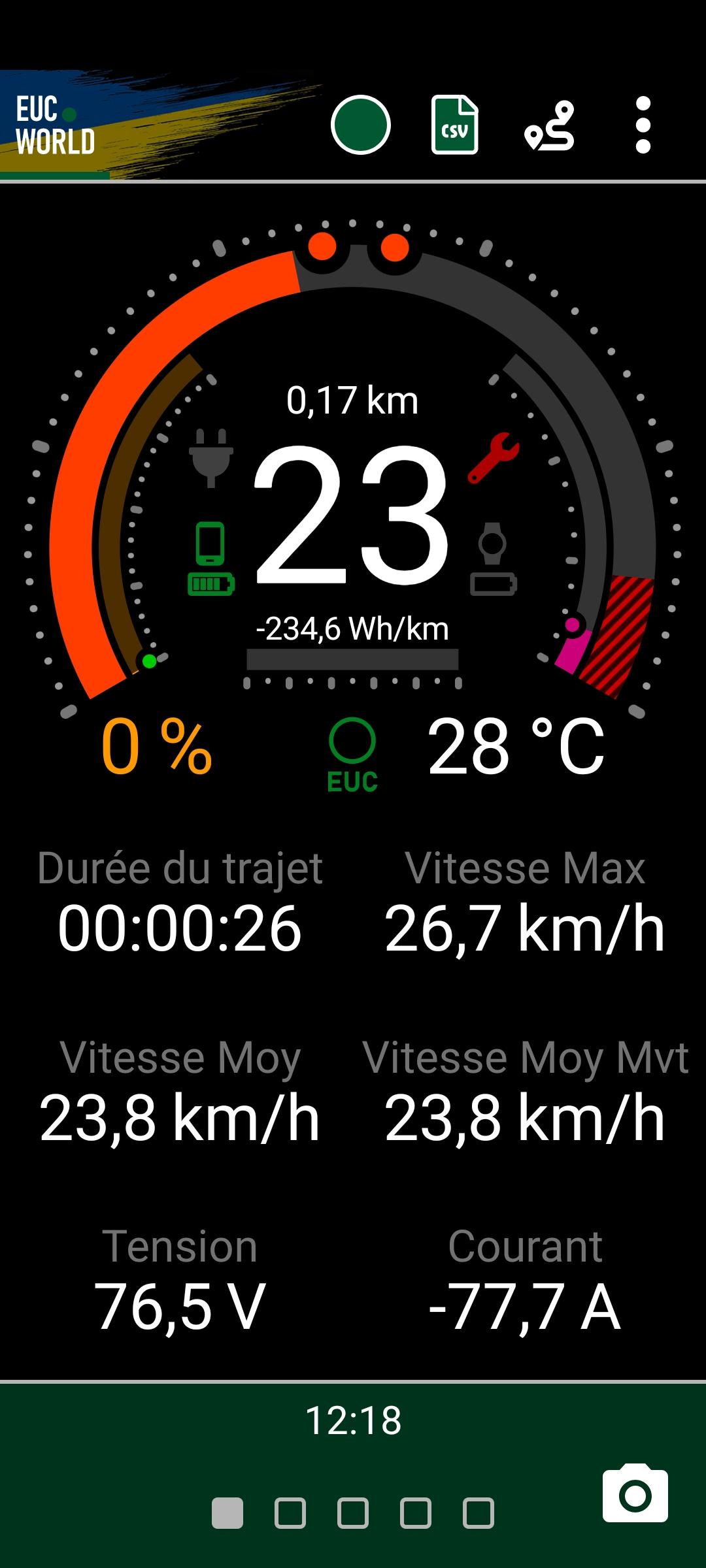

adri75 Posté(e) le 11 mai 2023 Partager Posté(e) le 11 mai 2023 (modifié) Coucou, Je suis dépité, ma ks16xs se met à dysfonctionner depuis aujourd'hui : - après un trajet taff 10km sans probleme, ce midi je rallume pour aller à un autre endroit et elle me fait des bipbipbip (3) très rapprochés, toutes les 5 secondes environ. La roue affiche 100% de batterie alors que j'ai fait mon trajet de 10 km... pas normal. J'essaye de la conduire , elle roule a peu près correctement sur les 2 premiers km puis galère grave dans une grosse montée. - je l’éteins sans la mettre à charger et la reprends 3 h plus tard , elle se remet à rouler normalement - arrivé à la maison je le branche , la diode reste verte....je repasse quelques minutes plus tard, elle est rouge. j'entends alors qu'elle charge les bipbipbip à nouveau. - j'ai un icone réparation rouge qui s'affiche sur euc ....batterie 0% Avez vous déja eu le soucis? Merciii Modifié le 11 mai 2023 par adri75 Citer Lien vers le commentaire https://www.espritroue.fr/topic/9883-kingsong-16-x-retours-utilisateurs/page/55/#findComment-373098 Partager sur d’autres sites More sharing options...
nicodev Posté(e) le 11 mai 2023 Partager Posté(e) le 11 mai 2023 Oh la mince ! Jamais eu ça combien de km a ta roue ?Envoyé de mon iPhone en utilisant Tapatalk Citer Lien vers le commentaire https://www.espritroue.fr/topic/9883-kingsong-16-x-retours-utilisateurs/page/55/#findComment-373113 Partager sur d’autres sites More sharing options...
adri75 Posté(e) le 12 mai 2023 Partager Posté(e) le 12 mai 2023 3500 km. Ce matin elle à l'air de fonctionner normalement. Va comprendre... J'ai roulé sous la pluie il y a quelques jours, elle n'a pas du aimer...j'espère que la panne est derrière moi en tout cas Citer Lien vers le commentaire https://www.espritroue.fr/topic/9883-kingsong-16-x-retours-utilisateurs/page/55/#findComment-373144 Partager sur d’autres sites More sharing options...
v5f06 Posté(e) le 14 mai 2023 Partager Posté(e) le 14 mai 2023 Ca s arrange jamais tout seul...il faudrait prendre son courage a 2 main,ouvrir la roue, repérer les points d entree d eau, vérifier tout,debranche tout,controler les batteries,bombe contact sur tout les connecteurs, resserer tout les point névralgique. 1 Citer Lien vers le commentaire https://www.espritroue.fr/topic/9883-kingsong-16-x-retours-utilisateurs/page/55/#findComment-373314 Partager sur d’autres sites More sharing options...
King Size Posté(e) le 14 mai 2023 Partager Posté(e) le 14 mai 2023 Le 12/05/2023 à 10:03, adri75 a dit : J'ai roulé sous la pluie il y a quelques jours, elle n'a pas du aimer...j'espère que la panne est derrière moi en tout cas Développer Le problème d'infiltration d'eau par les tiges du trolley est connu : Il va falloir que tu lui mettes une charlotte pour prendre la douche. 2 Citer Lien vers le commentaire https://www.espritroue.fr/topic/9883-kingsong-16-x-retours-utilisateurs/page/55/#findComment-373359 Partager sur d’autres sites More sharing options...
adri75 Posté(e) le 15 mai 2023 Partager Posté(e) le 15 mai 2023 Le 14/05/2023 à 19:26, King Size a dit : Il va falloir que tu lui mettes une charlotte pour prendre la douche. Développer Merci pour le conseil, il faut que je prépare ça. Le 14/05/2023 à 12:02, v5f06 a dit : Ca s arrange jamais tout seul...il faudrait prendre son courage a 2 main,ouvrir la roue, repérer les points d entree d eau, vérifier tout,debranche tout,controler les batteries,bombe contact sur tout les connecteurs, resserer tout les point névralgique. Développer Je me sens pas trop les compétences pour ouvrir la roue... la bombe contact c'est du nettoyant contact? En tout cas elle roule à nouveau parfaitement ce matin sur mon trajet boulot ! Citer Lien vers le commentaire https://www.espritroue.fr/topic/9883-kingsong-16-x-retours-utilisateurs/page/55/#findComment-373408 Partager sur d’autres sites More sharing options...
