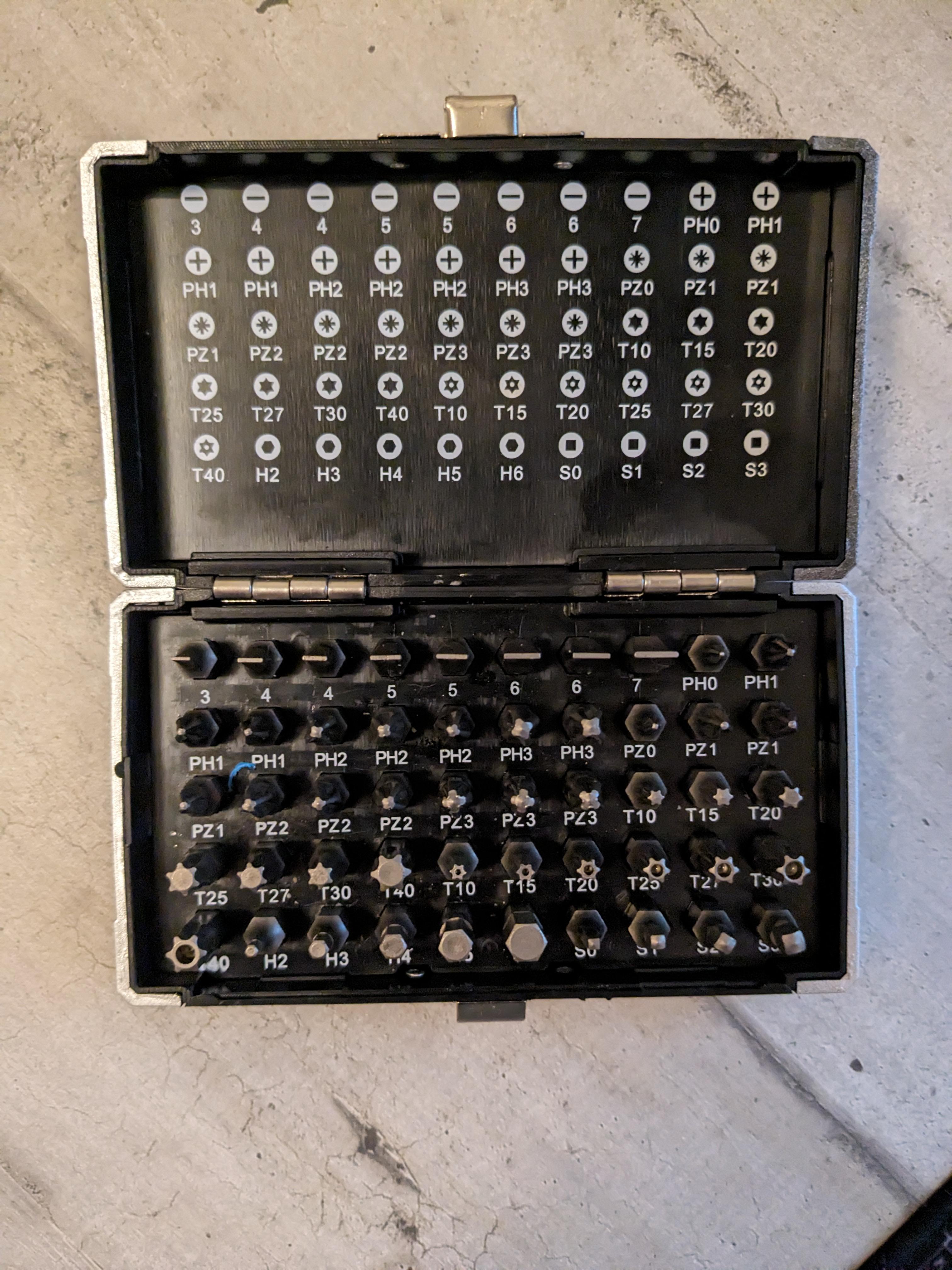

Invité Posté(e) le 11 décembre 2023 Partager Posté(e) le 11 décembre 2023 J'ai pourtant tout ce qu'il faut dans ma fidèle mallette Magnusson. J'ai utilisé le bon embout et y suis allé avec soin, comme à mon habitude. @NorisanoT'as toujours mon numéro ? Passe à la maison à l'occaz, on va voir si on arrive à l'enlever 😊 Citer Lien vers le commentaire Partager sur d’autres sites More sharing options...
Norisano Posté(e) le 11 décembre 2023 Partager Posté(e) le 11 décembre 2023 il y a 5 minutes, Kromza a dit : J'ai pourtant tout ce qu'il faut dans ma fidèle mallette Magnusson. J'ai utilisé le bon embout et y suis allé avec soin, comme à mon habitude. @NorisanoT'as toujours mon numéro ? Passe à la maison à l'occaz, on va voir si on arrive à l'enlever 😊 T'inquiète je vais déjà voir demain pour l'enlever et je les changerai ^^ Citer Lien vers le commentaire Partager sur d’autres sites More sharing options...

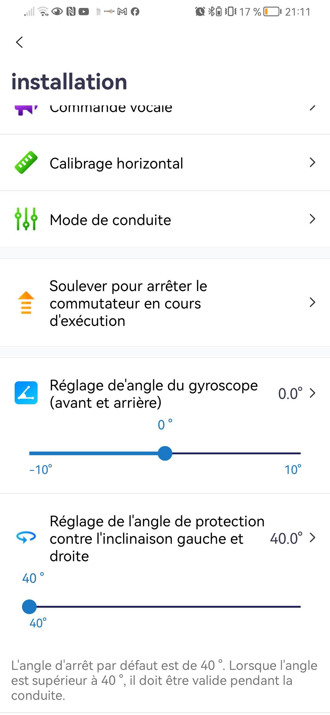

Invité Posté(e) le 13 décembre 2023 Partager Posté(e) le 13 décembre 2023 Il y a 9 heures, nicoto94 a dit : Salut a tous Je viens de passer sur la 16X après avoir fait mes gammes sur la kingsong 16S Le changement est assez important... J ai un petit peu du mal a contrôler la 16X dès que je prends un peu de vitesse, elle a tendance a trembler ! C'est peut-être le fait d avoir changé de modèle qui me donne cette impression ?! Je trouve également que je suis incliné vers l arrière.... J ai essayé de procéder à la méthode de calibration mais rien n y fait... Peut être y a t il un paramètre a modifier dans l application ? Dans l attente de lire vos conseils Bonne soirée à tous 🙃😉 Vérifie l'inclinaison des pédales en ° dans l'application. Calibration et inclinaison sont 2 paramètres distincts Citer Lien vers le commentaire Partager sur d’autres sites More sharing options...

nicoto94 Posté(e) le 13 décembre 2023 Partager Posté(e) le 13 décembre 2023 Il y a 6 heures, Kromza a dit : Vérifie l'inclinaison des pédales en ° dans l'application. Calibration et inclinaison sont 2 paramètres distincts Ok je dois indiquer combien en degrés d inclinaison des pédales ? Merci pour tous vos retours Citer Lien vers le commentaire Partager sur d’autres sites More sharing options...
Invité Posté(e) le 13 décembre 2023 Partager Posté(e) le 13 décembre 2023 il y a 13 minutes, nicoto94 a dit : Ok je dois indiquer combien en degrés d inclinaison des pédales ? Merci pour tous vos retours 0° si tu veux qu'elles soient plates. Fais varier le slider grandement. Genre mets à + ou - 10°, tu vas la voir se pencher d'un côté ou de l'autre. Tu fais en fonction de ton goût après ! Citer Lien vers le commentaire Partager sur d’autres sites More sharing options...

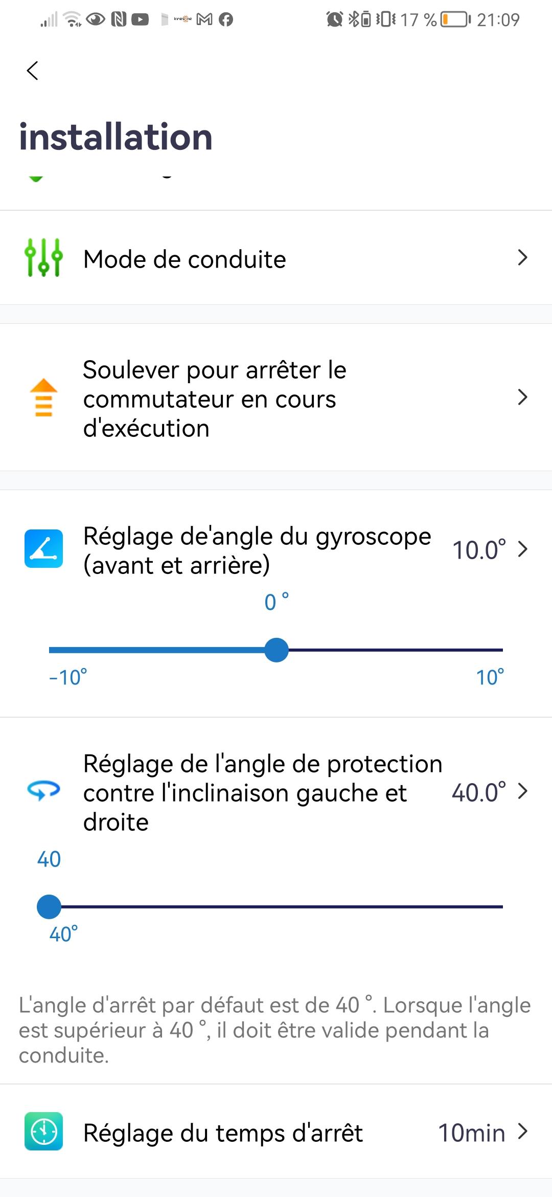

nicoto94 Posté(e) le 13 décembre 2023 Partager Posté(e) le 13 décembre 2023 Voici les données Citer Lien vers le commentaire Partager sur d’autres sites More sharing options...
