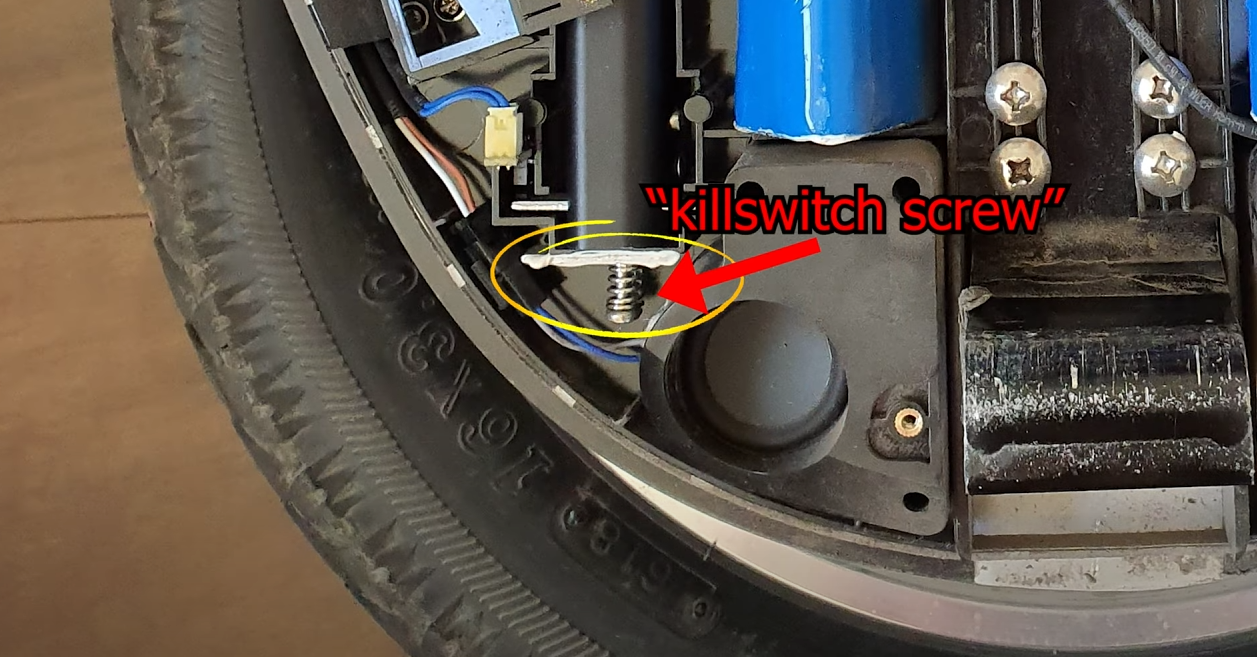

Je regardais une vidéo YouTube ce matin, le gars a une 16X et a le même soucis que toi. Il parlait de la vis du coupe circuit qu'il fallait ajuster. Elle gère la sensibilité du coupe circuit à s'activer et se désactiver.
Je te mets son emplacement. Il suffit de démonter tes 2 coques et de faire des ajustements coques ouvertes. Je pense qu'en tâtonnant un peu, tu dois pouvoir trouver le bon réglage. Je parle des 2 coques car je sais pas s'il y a une vis de chaque côté ou seulement une côté droit... à voir !

Merci beaucoup

Il n y a pas de colle sur les coques?
Je vais essayer de trouver un bon tuto pour les démonter le plus méticuleusement possible !
Mais je suis déjà très rassuré par on message !
https://www.espritroue.fr/topic/9883-kingsong-16-x-retours-utilisateurs/page/64/#findComment-391594
  Le 23/12/2023 à 15:35, nicoto94 a dit :
Développer
Non y'a pas de colle. Le seul truc c'est que les pads ne se remettront pas parfaitement quand tu remontera la coque.
Franchement y'a rien de difficile là, juste à enlever les pédales et quelques vis sur les coques, c'est tout
