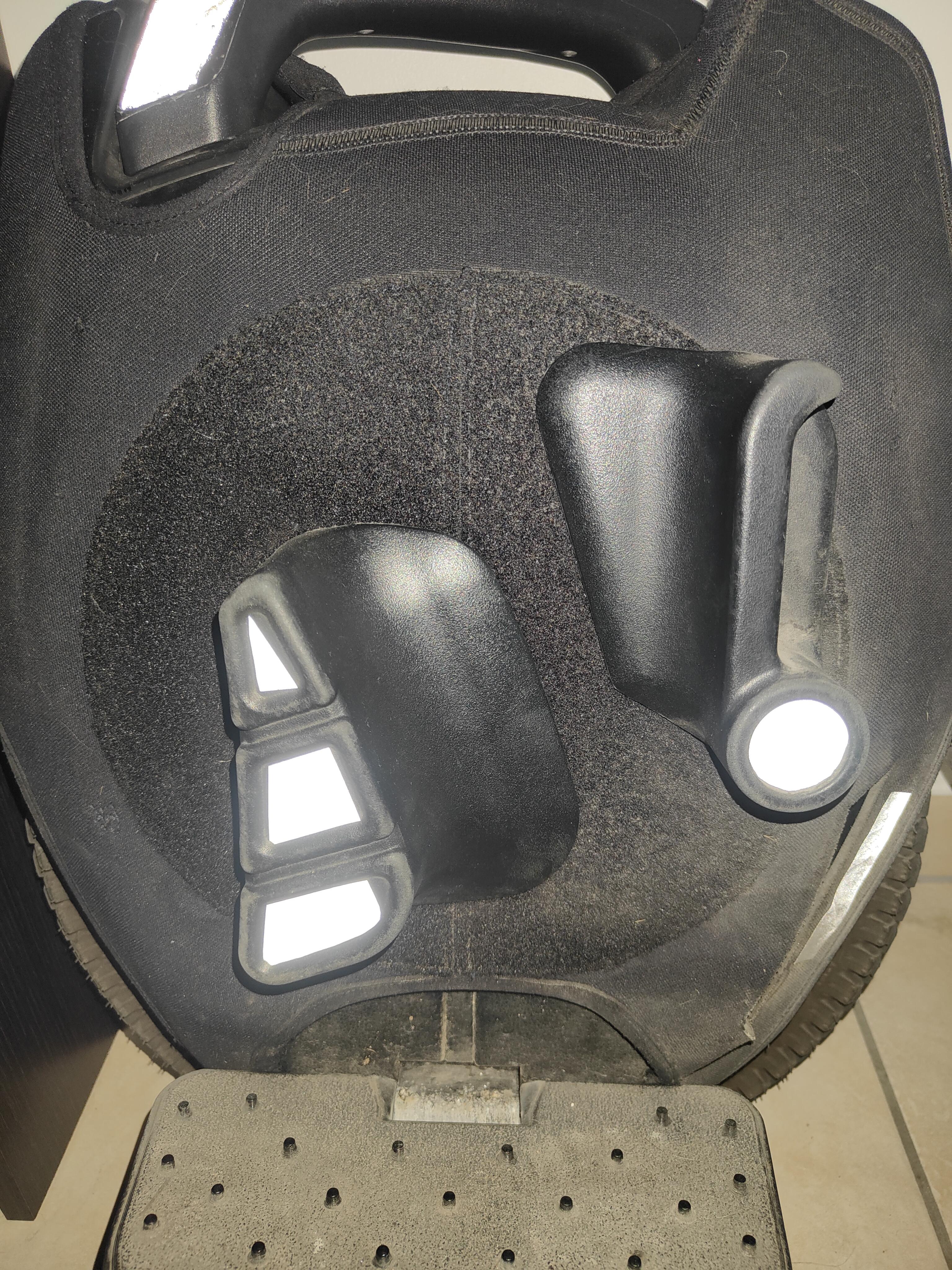

KaTwOoOMaN Posté(e) le 30 avril 2024 Partager Posté(e) le 30 avril 2024 Le 30/04/2024 à 00:26, eduriez a dit : Salut Alex, tu as fixe le velcro de ton pad sur ta neoprene? Comment as tu fait ? L'as tu cousue ? Développer J'ai fait la même chose sur ma roue. Velcro cousu sur le néoprène (dans un atelier couture à 10€) puis un autre velcro entre les la roue et le néoprène pour que ça bouge pas. Le but était de garder le néoprène sur la roue. Citer Lien vers le commentaire https://www.espritroue.fr/topic/9883-kingsong-16-x-retours-utilisateurs/page/70/#findComment-401974 Partager sur d’autres sites More sharing options...
eduriez Posté(e) le 30 avril 2024 Partager Posté(e) le 30 avril 2024 Le 30/04/2024 à 04:15, KaTwOoOMaN a dit : J'ai fait la même chose sur ma roue. Velcro cousu sur le néoprène (dans un atelier couture à 10€) puis un autre velcro entre les la roue et le néoprène pour que ça bouge pas. Le but était de garder le néoprène sur la roue. Développer Et quelle marque de pads as tu posé ? Citer Lien vers le commentaire https://www.espritroue.fr/topic/9883-kingsong-16-x-retours-utilisateurs/page/70/#findComment-401976 Partager sur d’autres sites More sharing options...
eduriez Posté(e) le 30 avril 2024 Partager Posté(e) le 30 avril 2024 Le 03/12/2020 à 20:20, alexkiet a dit : avec ces pads trouvé sur Aliexpress, la position assise est possible par contre avec ces pads ci dessous: c 'est moins évident! Développer Bonjour Alex, quand tu achètes ces pads sur AliExpress, quelle quantité de velcro bouclette est livrée avec le pad ? Y a-t-il assez pour couvrir la largeur de la roue ? Sur la photo du site de vente j' ai l'impression que la surface de bouclette est égale à la surface du pad... Citer Lien vers le commentaire https://www.espritroue.fr/topic/9883-kingsong-16-x-retours-utilisateurs/page/70/#findComment-402014 Partager sur d’autres sites More sharing options...

KaTwOoOMaN Posté(e) le 4 mai 2024 Partager Posté(e) le 4 mai 2024 (modifié) Le 30/04/2024 à 05:35, eduriez a dit : Et quelle marque de pads as tu posé ? Développer J'ai pris les pads inmotion. (Initialement prévus pour inmotion 12) Modifié le 4 mai 2024 par KaTwOoOMaN 1 1 Citer Lien vers le commentaire https://www.espritroue.fr/topic/9883-kingsong-16-x-retours-utilisateurs/page/70/#findComment-402327 Partager sur d’autres sites More sharing options...
eduriez Posté(e) le 5 juin 2024 Partager Posté(e) le 5 juin 2024 Le 04/05/2024 à 06:27, KaTwOoOMaN a dit : J'ai pris les pads inmotion. (Initialement prévus pour inmotion 12) Développer Merci, C'est vendu avec la plaque ronde de velcro? Eric Citer Lien vers le commentaire https://www.espritroue.fr/topic/9883-kingsong-16-x-retours-utilisateurs/page/70/#findComment-404691 Partager sur d’autres sites More sharing options...

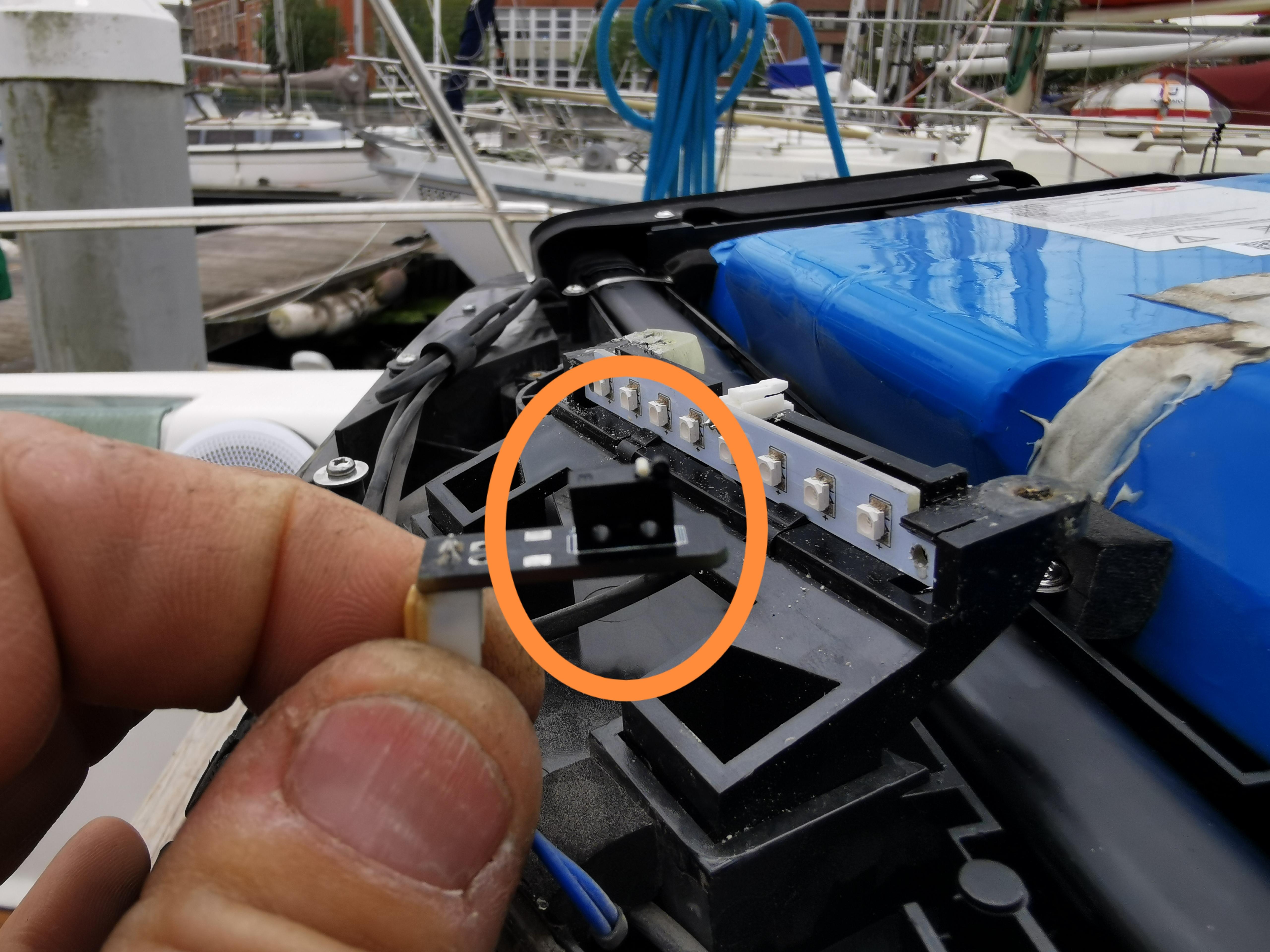

eduriez Posté(e) le 5 juin 2024 Partager Posté(e) le 5 juin 2024 Bonjour a tous, En changeant mon trolley , j'ai bêtement cassé un des 2 capteurs . Savez vous ou je peux trouver cette pièce ? L'un d'entre vous aurait il ça quelque part? Citer Lien vers le commentaire https://www.espritroue.fr/topic/9883-kingsong-16-x-retours-utilisateurs/page/70/#findComment-404692 Partager sur d’autres sites More sharing options...
Invité Posté(e) le 5 juin 2024 Partager Posté(e) le 5 juin 2024 Le 05/06/2024 à 16:05, eduriez a dit : Bonjour a tous, En changeant mon trolley , j'ai bêtement cassé un des 2 capteurs . Savez vous ou je peux trouver cette pièce ? L'un d'entre vous aurait il ça quelque part? Développer Tente ta chance sur Ali. Si tu ne trouves pas, essaye d'envoyer un message privé aux vendeurs qui vendent des 16X. Ils pourront peut-être t'aider. J'ai trouvé une carte mère comme ça Citer Lien vers le commentaire https://www.espritroue.fr/topic/9883-kingsong-16-x-retours-utilisateurs/page/70/#findComment-404697 Partager sur d’autres sites More sharing options...

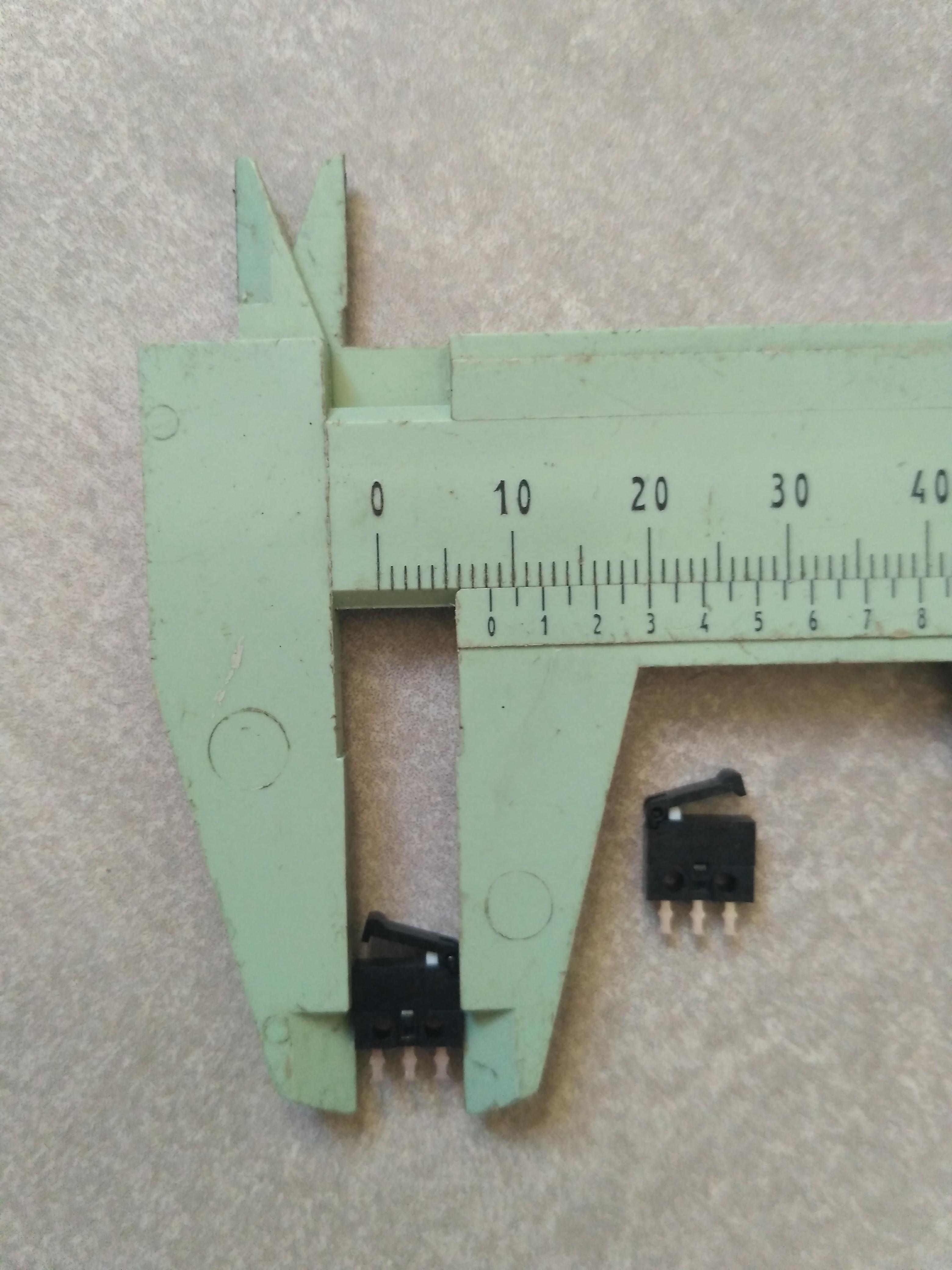

OzMek Posté(e) le 5 juin 2024 Partager Posté(e) le 5 juin 2024 Salut, même aventure sur ma KS-18. J'en avais trouvé 5 pour 5€, je peux t'en vendre 1 ou 2 si tu veux (donc pour 1 ou 2€ + 1 timbre) Cdlt Citer Lien vers le commentaire https://www.espritroue.fr/topic/9883-kingsong-16-x-retours-utilisateurs/page/70/#findComment-404702 Partager sur d’autres sites More sharing options...
eduriez Posté(e) le 6 juin 2024 Partager Posté(e) le 6 juin 2024 Le 05/06/2024 à 17:53, OzMek a dit : Salut, même aventure sur ma KS-18. J'en avais trouvé 5 pour 5€, je peux t'en vendre 1 ou 2 si tu veux (donc pour 1 ou 2€ + 1 timbre) Cdlt Développer Salut, Oui ca m'intéresse carrément. Envoie moi ton numero de telephone ou ton Email et je te fais un virement via Revolut. Citer Lien vers le commentaire https://www.espritroue.fr/topic/9883-kingsong-16-x-retours-utilisateurs/page/70/#findComment-404802 Partager sur d’autres sites More sharing options...
eduriez Posté(e) le 6 juin 2024 Partager Posté(e) le 6 juin 2024 Le 05/06/2024 à 16:28, Kromza a dit : Tente ta chance sur Ali. Si tu ne trouves pas, essaye d'envoyer un message privé aux vendeurs qui vendent des 16X. Ils pourront peut-être t'aider. J'ai trouvé une carte mère comme ça Développer Merci. Citer Lien vers le commentaire https://www.espritroue.fr/topic/9883-kingsong-16-x-retours-utilisateurs/page/70/#findComment-404805 Partager sur d’autres sites More sharing options...
OzMek Posté(e) le 7 juin 2024 Partager Posté(e) le 7 juin 2024 Je te mets une photo afin que tu puisses vérifier que la dimension est bien celle qui convient. Citer Lien vers le commentaire https://www.espritroue.fr/topic/9883-kingsong-16-x-retours-utilisateurs/page/70/#findComment-404897 Partager sur d’autres sites More sharing options...
nicoto94 Posté(e) le 18 juin 2024 Partager Posté(e) le 18 juin 2024 Salut a tous Salut Ce matin en allant au taf, j ai pris une grosse averse avec ma 16X pendant 5 minutes sur 4kmJ ai laissé ma gyroroue bien sécher toute la journée mais en repartant le soir, j'ai une première alerte sur la trajet ou la gyroscopie a coupé a un feu rouge puis elle est répartie....Puis en sortant du train , plus de gyroscopie...J ai essayé de sécher ma gyroroue au sèche cheveux mais ce soir toujours pas de gyroscopie....Auriez-vous un conseil pour résoudre mon problème ?En vous remerciant par avance Bonne soirée à tousEnvoyé de mon BV6300Pro en utilisant Tapatalk Citer Lien vers le commentaire https://www.espritroue.fr/topic/9883-kingsong-16-x-retours-utilisateurs/page/70/#findComment-406149 Partager sur d’autres sites More sharing options...
King Size Posté(e) le 18 juin 2024 Partager Posté(e) le 18 juin 2024 Le 18/06/2024 à 20:57, nicoto94 a dit : J ai essayé de sécher ma gyroroue au sèche cheveux mais ce soir toujours pas de gyroscopie.... Auriez-vous un conseil pour résoudre mon problème ? Développer Tu as essayé de désactiver le coupe-circuit avec l'application ? Le temps que le capteur à l'extrémité basse des tubes du trolley sèche enfin... Et ensuite de rouler avec une charlotte sur SA tête. Citer Lien vers le commentaire https://www.espritroue.fr/topic/9883-kingsong-16-x-retours-utilisateurs/page/70/#findComment-406158 Partager sur d’autres sites More sharing options...
nicoto94 Posté(e) le 18 juin 2024 Partager Posté(e) le 18 juin 2024 Le 18/06/2024 à 21:39, King Size a dit : Tu as essayé de désactiver le coupe-circuit avec l'application ? Le temps que le capteur à l'extrémité basse des tubes du trolley sèche enfin... Et ensuite de rouler avec une charlotte sur SA tête. Développer Purée je suis trop heureux!!! En désactivant le coupe circuit de levage , elle refonctionne ! Je vais donc testé sans le coupe circuit ! Une idée pour une charlotte 😜🙃 1 Citer Lien vers le commentaire https://www.espritroue.fr/topic/9883-kingsong-16-x-retours-utilisateurs/page/70/#findComment-406162 Partager sur d’autres sites More sharing options...
nicoto94 Posté(e) le 19 juin 2024 Partager Posté(e) le 19 juin 2024 Auriez vous un conseil afin de protéger la haut de la roue de la pluie ? Serait il préférable que je démonte la roue afin de faire un joint de silicone entre les deux coques afin de garantir une meilleure étanchéité ? En principe j évite de rouler sous la pluie mais utilisant la gyroroue pour mes trajets quotidiens afin de me rendre au travail, je n ai pas trop le choix de parfois devoir rouler sous la pluie ? Dans l attente de vos conseils Bonne journée P.s: si le capteur de levage est toujours défaillant dans quelques jours, est il possible de trouver la pièce sur internet ? Je serai également preneur d un bon tuto afin de pouvoir la démonter proprement et vérifier l étanchéité de la roue Citer Lien vers le commentaire https://www.espritroue.fr/topic/9883-kingsong-16-x-retours-utilisateurs/page/70/#findComment-406169 Partager sur d’autres sites More sharing options...
King Size Posté(e) le 19 juin 2024 Partager Posté(e) le 19 juin 2024 (modifié) Le 19/06/2024 à 05:08, nicoto94 a dit : P.s: si le capteur de levage est toujours défaillant dans quelques jours, est il possible de trouver la pièce sur internet ? Je serai également preneur d un bon tuto afin de pouvoir la démonter proprement et vérifier l étanchéité de la roue Développer C'est juste une goutte d'eau qui fait contact permanent sur le capteur : Une fois qu'elle se sera évaporée, tout pourra refonctionner comme avant. De plus c'est la configuration de la poignée qui fait entrer l'eau par ses coulisses. Seul un sac transparent (pour les phares) peut permettre de s'en prémunir. Les coques internes ont déjà un joint silicone fait à l'usine mais si un jour tu as besoin d'un tuto de démontage : Modifié le 19 juin 2024 par King Size Citer Lien vers le commentaire https://www.espritroue.fr/topic/9883-kingsong-16-x-retours-utilisateurs/page/70/#findComment-406171 Partager sur d’autres sites More sharing options...
