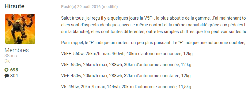

Fabien Wheel Posté(e) le 27 août 2019 Partager Posté(e) le 27 août 2019 Bonjour à tous, Je souhaiterais gonfler la petite V5F de ma femme et lui permettre de faire des ballades qui dépassent les 25-30km... ? Elle adore vraiment cette roue ! J'ai compris qu'il avait existé la V5F+ (mais plus officiellement en France). En cherchant sur le forum, j'ai vu le comparatif d'Hirsute : Je n'ai pas vu de batteries de V5F+ dans le commerce... ? Est-ce que ça existe ? Et du coup, s'il faut bricoler quelque chose, est-ce qu'il est possible de viser encore plus large, genre une V5F+++ ? C'est uniquement la capacité de la batterie qui m’intéresse, pas la puissance de celle-ci. - Est-il possible de changer la batterie pour allonger sa capacité ? - Est-ce que certains d'entre vous ont déjà modifié/changé la batterie ? - Quelle est le type de cellules ? Quid du BMS ? Je précise que je n'ai pas de connaissances particulière... Merci d'avance pour vos conseils/réactions. Citer Lien vers le commentaire https://www.espritroue.fr/topic/9897-upgrade-vers-v5f/ Partager sur d’autres sites More sharing options...

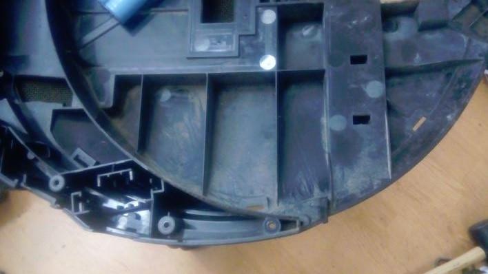

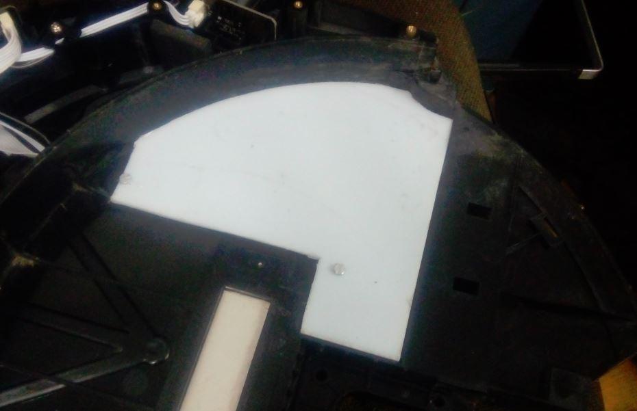

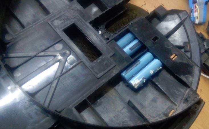

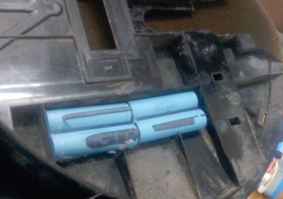

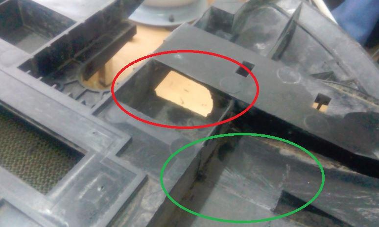

Cormo Posté(e) le 9 janvier 2020 Partager Posté(e) le 9 janvier 2020 Comme promis, quelques photos. Je vous épargne le démontage de la roue, les vidéo sur le sujet ne manquent pas. La V5 une fois mise en pièces, on s'aperçoit qu'il y a plein de place perdue dans le passage de roue. Pour autant, tel quel, pas vraiment moyen d'y caser des cellules 18650. Pour y parvenir j'ai découpé quelques cloisons et percé des trous. La suppression des cloisons (en vert) permettra de loger 4 cellules Le trou laissera de la place pour deux autres cellules. La demi coque étant symétrique il y a de la place pour 12 cellules de chaque côté, donc 24 en tout. C'est plus qu'il m'en faut. Bien évidemment, je ne laisserai pas tout ça à l'air libre. J'ai découpé 4 capots dans du lexan de 3mm pour protéger les batteries. Les capots seront maintenus en place par des vis/écrous et j'intercalerai du joint silicone pour assurer l'étanchéité. Il a fallu percer quelques trous en plus pour passer les câbles électriques, mais je n'ai pas encore fait de photos. 2 Citer Lien vers le commentaire https://www.espritroue.fr/topic/9897-upgrade-vers-v5f/#findComment-223664 Partager sur d’autres sites More sharing options...
