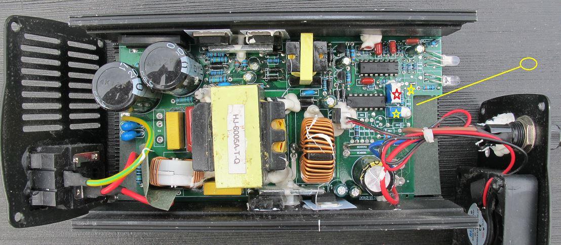

Techos78 Posté(e) le 11 septembre 2019 Partager Posté(e) le 11 septembre 2019 (modifié) Bon, on est un peu en train de pourrir le sujet avec nos considérations hs, mais c'est intéressant... Sur mon chargeur no-name 4 Ampères, il y a deux multi-tours 10mm verticaux avec la vis dessus... copieusement engluées comme cela a déjà été évoqué. Il y a même l'emplacement d'un 3ième, monté en rhéostat, qui a priori concernait le seuil de led verte. : non, je ne vais pas y toucher, ce chargeur sort 67,35 Volts à vide et cela me convient. Edit : @hobby16 , si vraiment tu te retires de cette activité, files-nous la nomenclature du CD avec le microcode... ou bien essaye de donner cette patate chaude à un autre artisan, désœuvré. Merci. Modifié le 11 septembre 2019 par Techos78 Citer Lien vers le commentaire Partager sur d’autres sites More sharing options...
